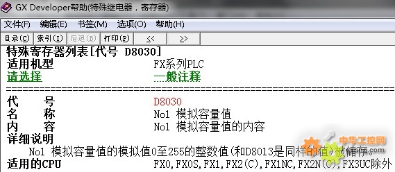

我还是FX1N应用时用来给PLC做标识(区分该设备最终客户的全国地址标识)

哦,原来是这样,是一个试验程序吧;看10楼,D8030值范围是整数0~255。

   [size=4] 亲们,这是一个用PT100测温度的实验
    该PT100温度范围为0到150度,模拟量输入0-20MA.精度为4000.[/size][/size]

D2小了要D4以上
