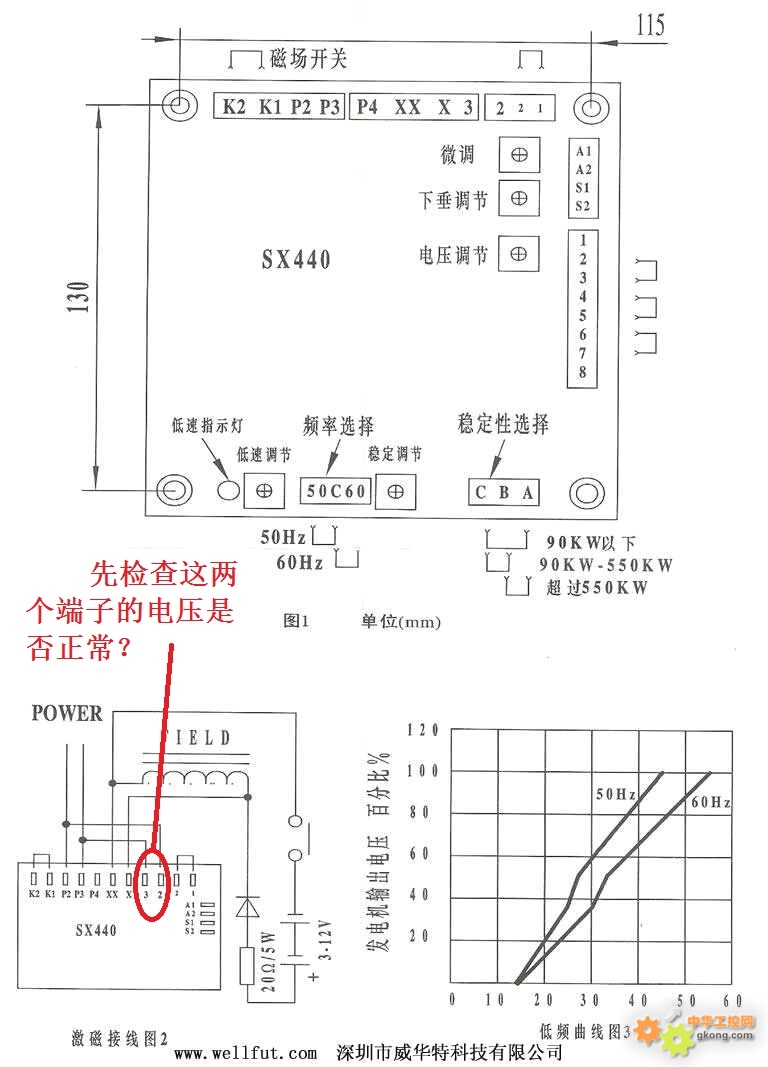

我尝试调节那电压电位器,但没有效果

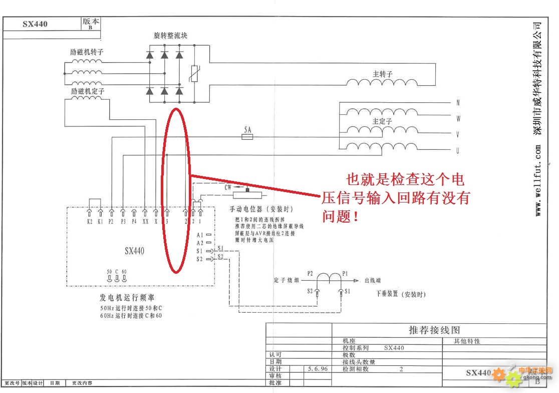

放了那么久,你试一下将电压调节器里的插件都拔插一下,顺便检查下没有生锈和接触不良的现象。
电压升高,通常都是励磁电路不受控,一般可能故障点为电压检测回路,因检测不到电压的高低,励磁电流一直保持最大状态,所以电压就会升至最高。
如果是可控硅调压的,不排除可控硅有击穿的可能。
如果是压阻式调压装置的,不排除压阻调压装置的吸引线圈开路的问题。
你可以顺着励磁的两条线逐段检查,先找到电压信号检测电路和控制电路,逐个找原因。
可惜我没有空,不在现场很难说得清楚。
