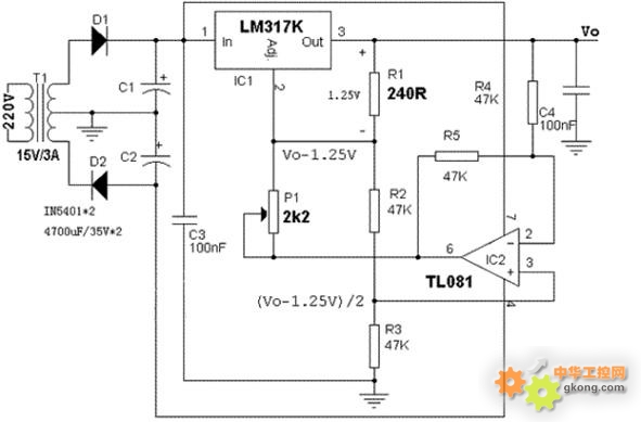

太阳能供电的话用DC/DC模块吧,效率高,这种模块某宝一大把,价格便宜。用线性电路的话,损耗大。

这个考虑到能效,还是购买DC-DC模块,线性稳压模块说白了就是一个自动可调电阻罢了,大功率降压时就是一个巨大的电炉,不信你试一下

买个24v变12v的电源吧,估计用lm317提供不了那么大的功率。

200W 功率很大了,怎么可能靠LM317呢,要做个开关电源了。

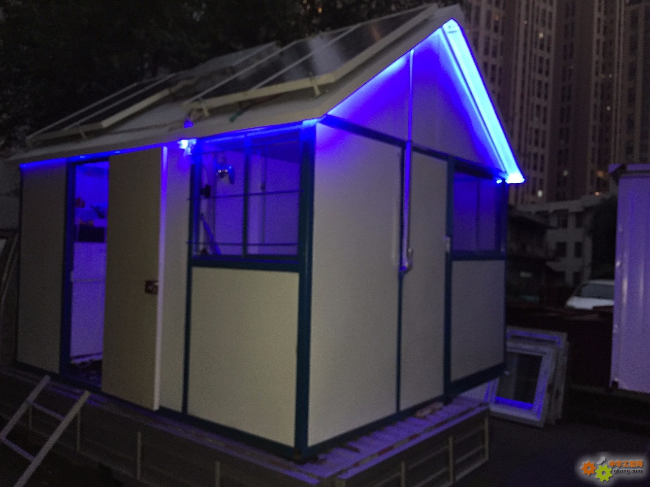

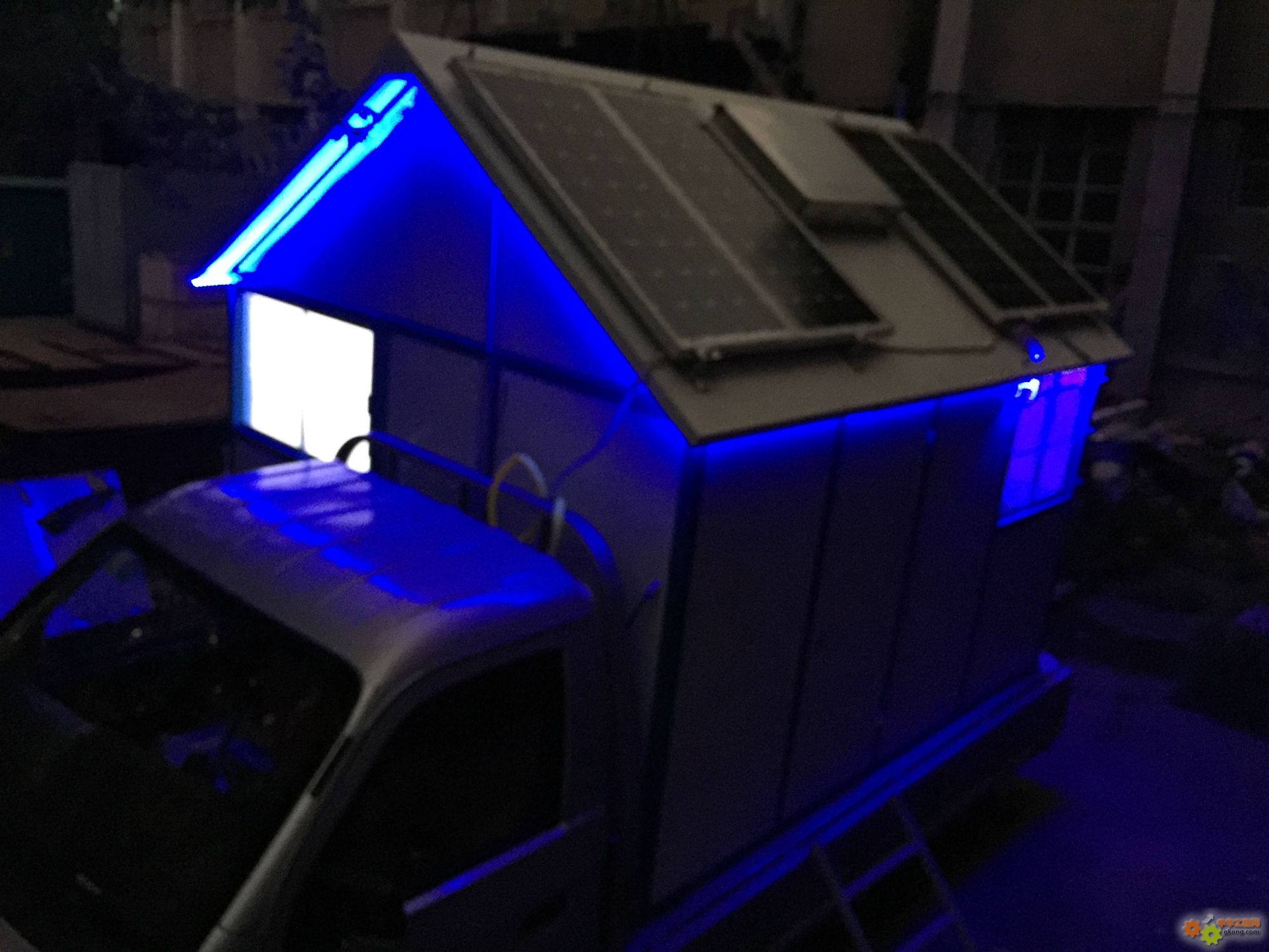

房车电气部分已安装完成,DC12V照明灯及装饰灯带【LED】全部串联接24伏电瓶使用,房车扩展升降遥控部份电源用LM7812稳压提供。

12V200W差不多9A电流,LM317直接驱动肯定不行

用7812加几个大功率三极管既可。

直接用吧----电池在这里起稳压器的作用
你想的太复杂了。
