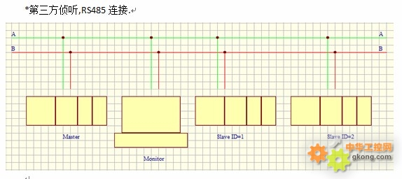

谢谢几位.
继续,实际的调试.先实用,需要的时候再逐步理论.
调试,也分层说.

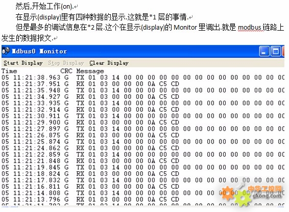

在*1层,通讯正常的话,你能看到那四种数据.如果不正常的话,你看不到数据或者看到了不是期望的数据.然而,这层只是发现问题,对查找和解决,并没有进一步的信息.
查找问题最多的信息,应该是真*2层实现,叫它报文层.
但是两个通讯的设备,展现的只是*1层,并不提供*2的信息.
那怎么办?

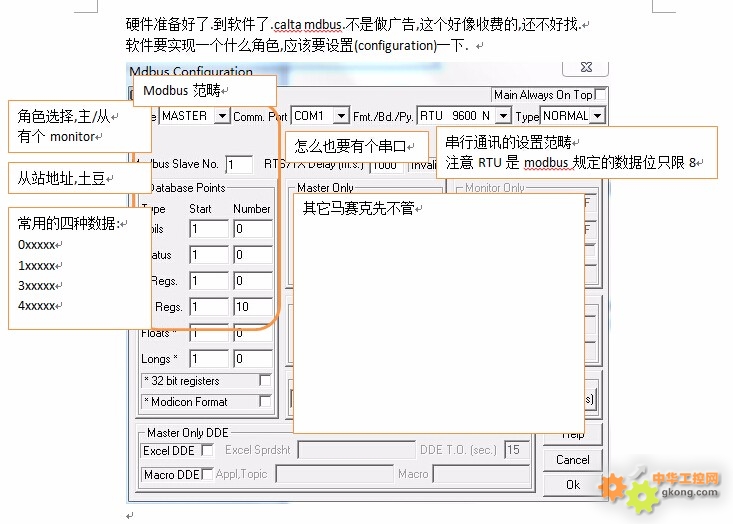

用第三方设备,好用的当然是PC,因为调试的是串行通讯,当然要有串口或者串口扩展转换;既然是数据通讯,就可以用软件,第四方软件.大家PC+windows经常用的软件,有很多,有modbus的通讯调试软件,有串口通讯调试软件.这里的例子用基于*1层的大家用得比较少的calta mdbus软件.
就软件,我们就可以看出通讯分层的概念.modbus通讯调试软件,有基于*1的直接四种数据(寄存器)调试,有基于*2报文的调试;串口通讯调试,一般基于*2报文,它们模仿modbus报文,不能分析四种数据,但是它们可以作为自由串口通讯.这就是区别.
再次强调,并不是串行通讯,并不是485通讯,都叫modbus.在使用和设计过程,已经听到过很多人这样混淆的了.
好了,串口+PC+windows+Modbus测试软件,每层从软件到硬件都准备好了.

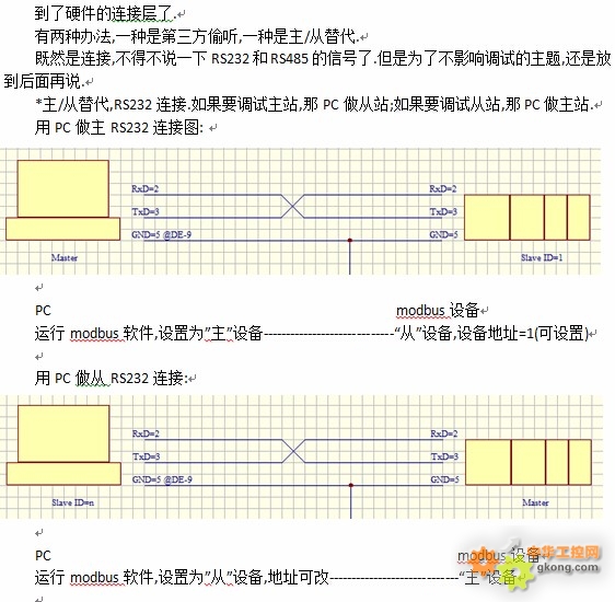

到这里,得深入到modbus的报文和功能了. modbus协议: (http://modbus.org/docs/PI_MBUS_300.pdf) ,中文的自己找吧,但是全部看真的没必要呢,常用部分常用部分.
在介绍modbus报文和功能之前,说一下怎么实验modbus通讯.好通过实验,深刻理解报文和功能.
一台pc(包括笔记本电脑),windows(没准哪个版本,xp肯定好用),mdbus软件(www.calta.com/mdbus.htm),虚拟串口eltima virtual serial port (www.eltima.com/products/vspdxp).虚拟两个串口,并且让它们互连.mdbus运行两个,一个做主一个从.

大多数调试会集中在*2层,数据方面的层次.还有一些调试会发生在连接层,但是连接层是可见的物理元件,要容易一些.
*2层的详细和举例—Modbus RTU的报文和功能号
Modbus常用的功能号(*2层报文的FC字节)对应了常用的四种数据.
