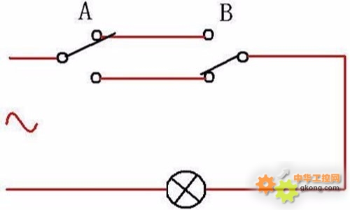

就是书上讲的单刀双掷开关控制的。

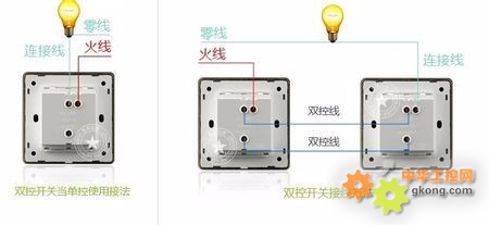

可以参照下图:

很普通的楼梯或卧室的控制

13楼那个图很棒的,两地控制电灯!
