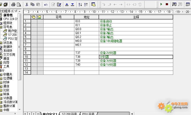

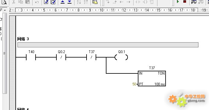

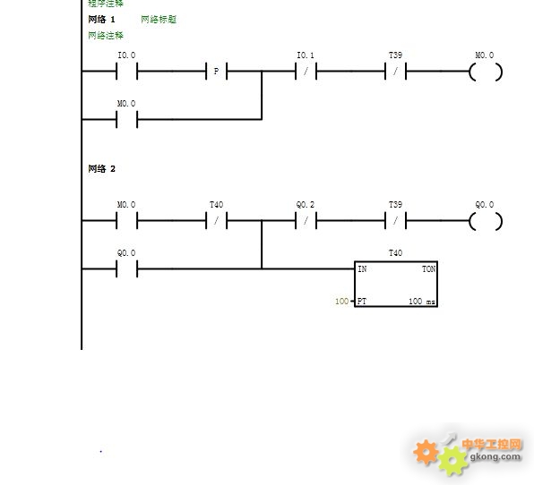

[此贴子已经被作者于2016/6/18 21:19:23编辑过]

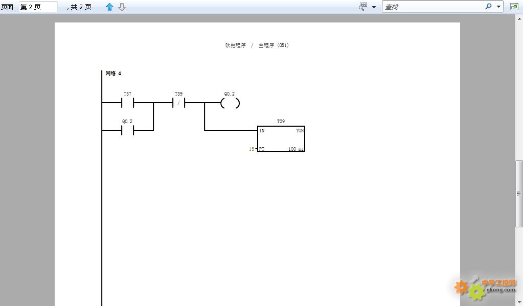

#17楼

大神们看看,我还怎样改进
[此贴子已经被作者于2016/6/18 21:20:06编辑过]
