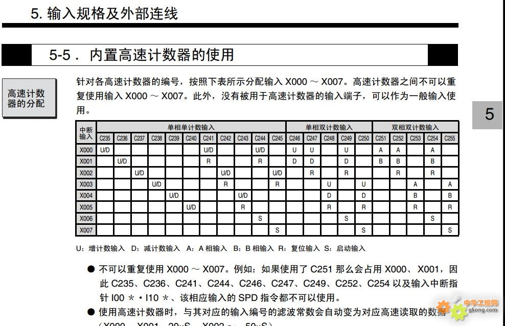

加深理解,FX2N系列的这个图好像是说明了该接入点是X5

按手册上的接就可以了

话是这么说,但是手册指的是哪一本?感应器的手册还是PLC的手册

c235用x0 复位用HSCS 控制一个输出 把0传给计数器 mov k0 c235

HSCS好像是置位HSCR是复位

高速计数 接线了可以了 不需要写高速计数的输入点

接线跟平时接开关一样
