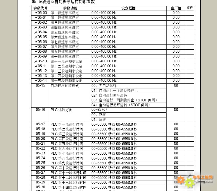

今天就是在外部加了个DH48S-S的时间继电器来控制自动正反转,结果出了点意外,那里的电压时高时低,变频器没有保护,继电器倒是失灵了,后来用24V的才解决问题。如果内部有这个功能 ,就省一截麻烦。

有啊  ABB的

富士,三碁,台达…都可以,还有带PLC功能的变频器!
像台达VFD-B型就有你上面的这个功能;

加两个定时器吧,淘宝价   百元之内

部分变频有该功能的,属简易plc功能。。。

带简易PLC功能的都可以实现。

变频器多数没有定时正反转功能,但外接元件很易做到,如加一个双时段定时器就可完成此功能.

一般都是外面控制正反转,很少有能自身控制的。

具有PLC功能的变频器就可以实现。
