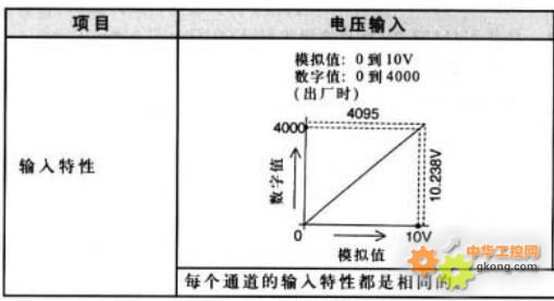

你说的0-4000是FX2N-2AD的这个是不是?

就是个线性转换的问题

做模拟要留余量,然后就是坐标平移搞个和缩放,大不了再分段补偿准确性。你要是最大可以100公斤那么最大数值要对应110左右。还要底部的很小的数要切掉。

就是这个啊,你选用的什么型号模块,就要去查这个模块的手册。

呵呵;需要首先把用的A/D的型号请清楚,不同的型号对应的数字量是不同的;

拿FX2N-4AD来说,要做一个检测重量的装置,假定4AD通道一启用,其余默认,数据传送到D100中,然后设定值是400公斤,当接近400公斤时,保持恒定输出

你说的这个是PID,你的输出给到什么设备,又没见你有模拟量输出模块。

能举个例子吗,输出用4DA模块

按照手册上做就行了,有例子可以参考的
