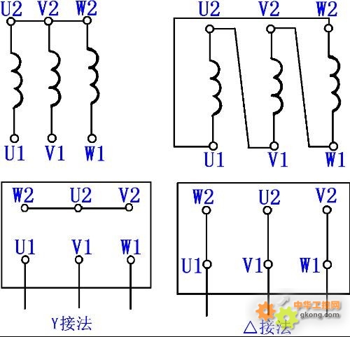

#10楼
输入端不一样导致磁场不一,两个磁场一样,另一个磁场逆方向,所以对其他两个磁场起了阻力作用,所以电流很大。

#11楼
画个原理图看看就清楚了!

#12楼
可画图分析,注意2楼等所说情况。

#13楼
线接反了,用表测一下

#14楼
这个是电动机接线盒内6个接线柱的排列位置和两种接法的示意图。

#15楼
没有烧电机算你幸运,头尾都敢搞反了

#16楼
回复 #6楼 pengyi900921
嗯,我当时换回来了,也正常工作
当就没有考虑到磁场方向
