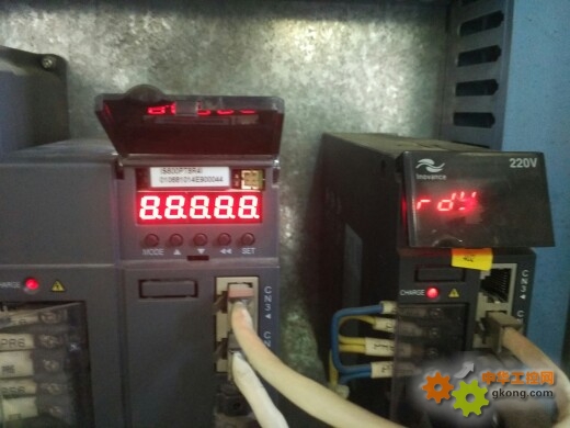

#17楼
我也遇到这样的情况是伺服,是电源板坏了,按键都不起作用

今天修一台汇川的看了没有鼓的,把开关电源的电容拆下用数字电桥量了有俩个只有几微法了。干脆全部换了好了。
