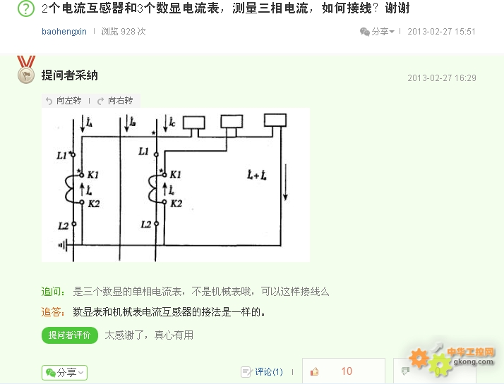

#10楼
以下是引用1035182683在2016/6/2 21:42:38的发言:
漏电开关这东西,在工业环境下就怕误动作慎用。2个电流互感器3块电流表,没明白怎样接的。
我们也是从来不用漏电

#11楼
电流互感器V型接法

#12楼
回复 #10楼 wuyang750
因为是电锅炉控制柜,所以要用带漏电的空开,电加热管漏电时能及时保护,保证人身安全。

#15楼
