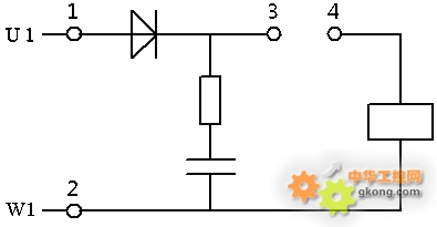

例如类似于这种情况,就会有区别:
但我的猜测,只是起一个提示作用,可能完全不符合实际情况(亦未见过所给出的电路)。

这里的快慢是指断电后,电磁铁释放的快慢。快制动断开的是交、直流电路,慢制动只断开了交流电路,电磁铁线圈的自感电动势可由整流电路形成续流通路,因此电磁铁释放要慢一点。而断开直流电路后,没有续流通路,电磁铁立马释放。

我认为12楼说的非常对。一针见血
