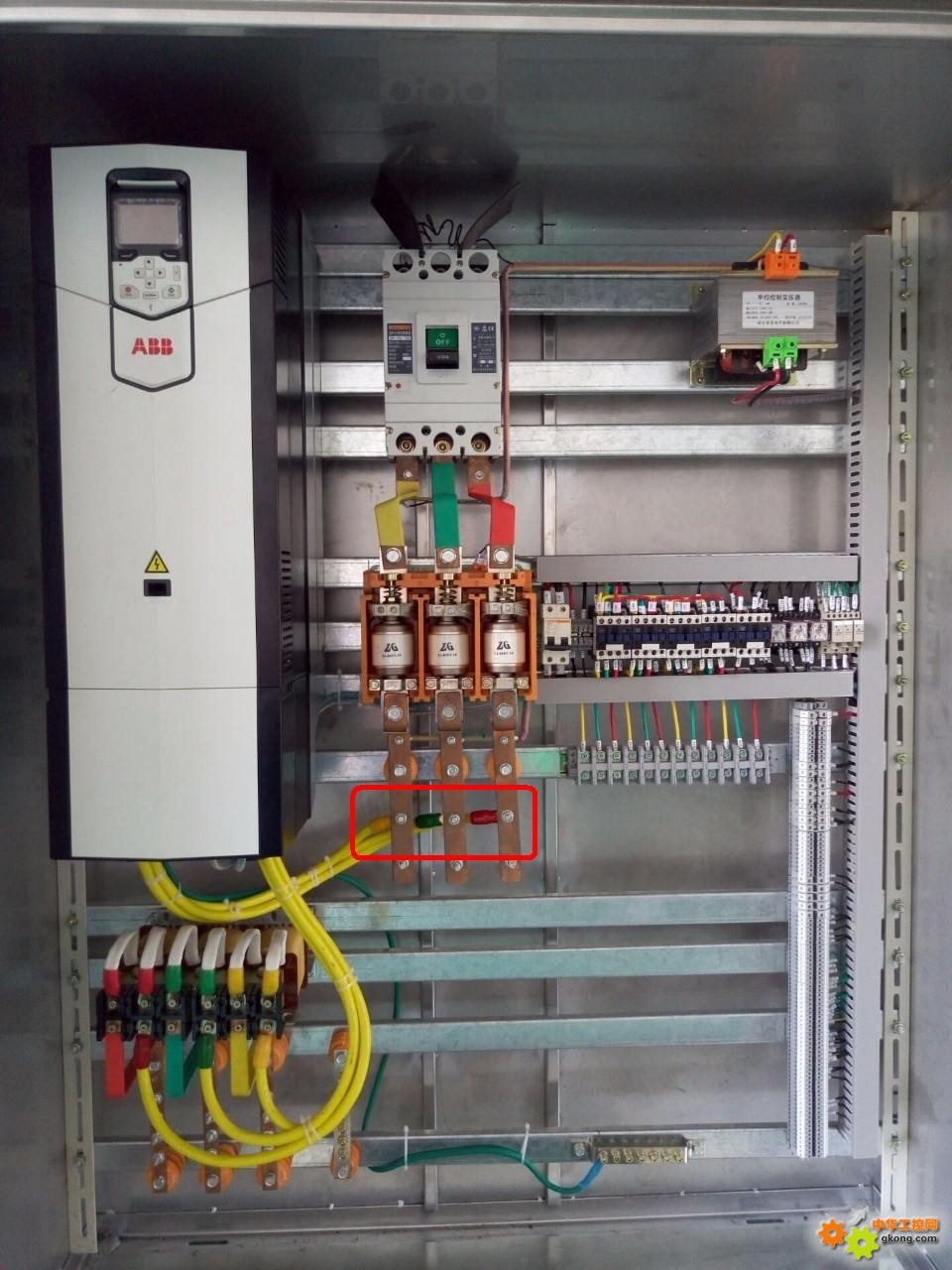

顺着铜排接是否更靠谱一点呢?

#21楼
很漂亮,变频器有中文版的说明书吗

#22楼
接地端子不好,应该用铜排,接地线用的也不规范。

#23楼
总感觉器件布置不合理,有安全隐患。不看好这套控制柜。

回复 #8楼 yanwen0227
这么长好接电机线

回复 #20楼 zzn6737
铜牌上最后一排螺丝是要接电机线的。

回复 #22楼 hwl123
就是用的铜牌,多孔的。

回复 #12楼 llaaiijjuunn
这个我们考虑到了,手放上去正好接,所以这么留的。

#29楼
变频器多大。
