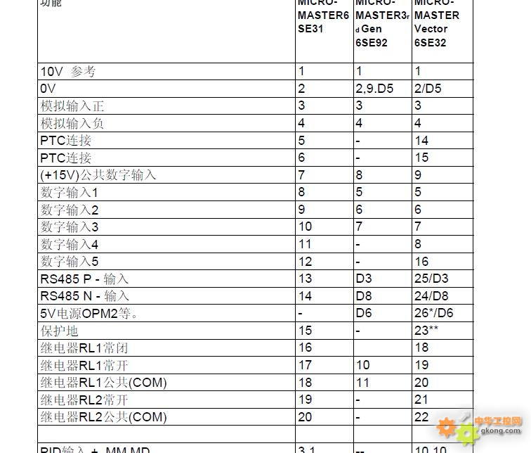

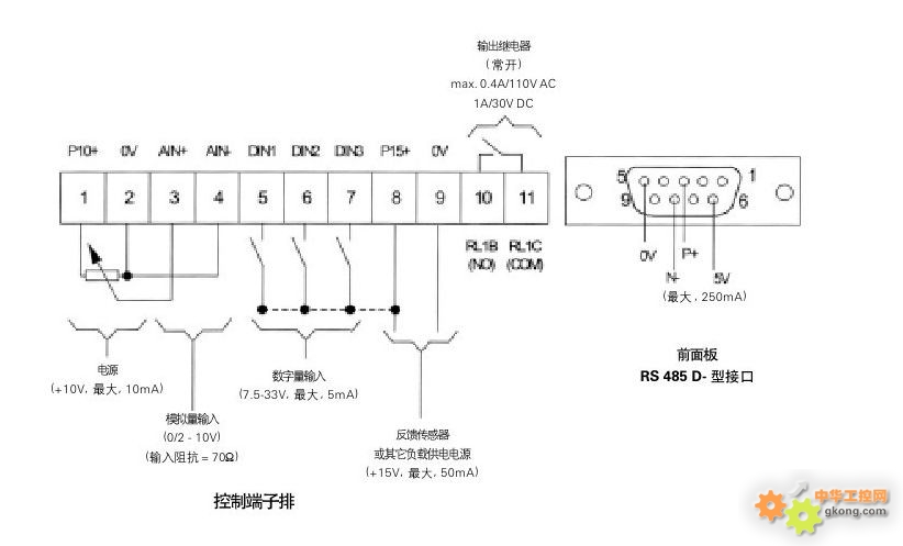

哈哈!百毒就有 中英文的都有…6se92xxxxxx的只有11个端子口……说通用的大婶请拍拍脑袋再发言
