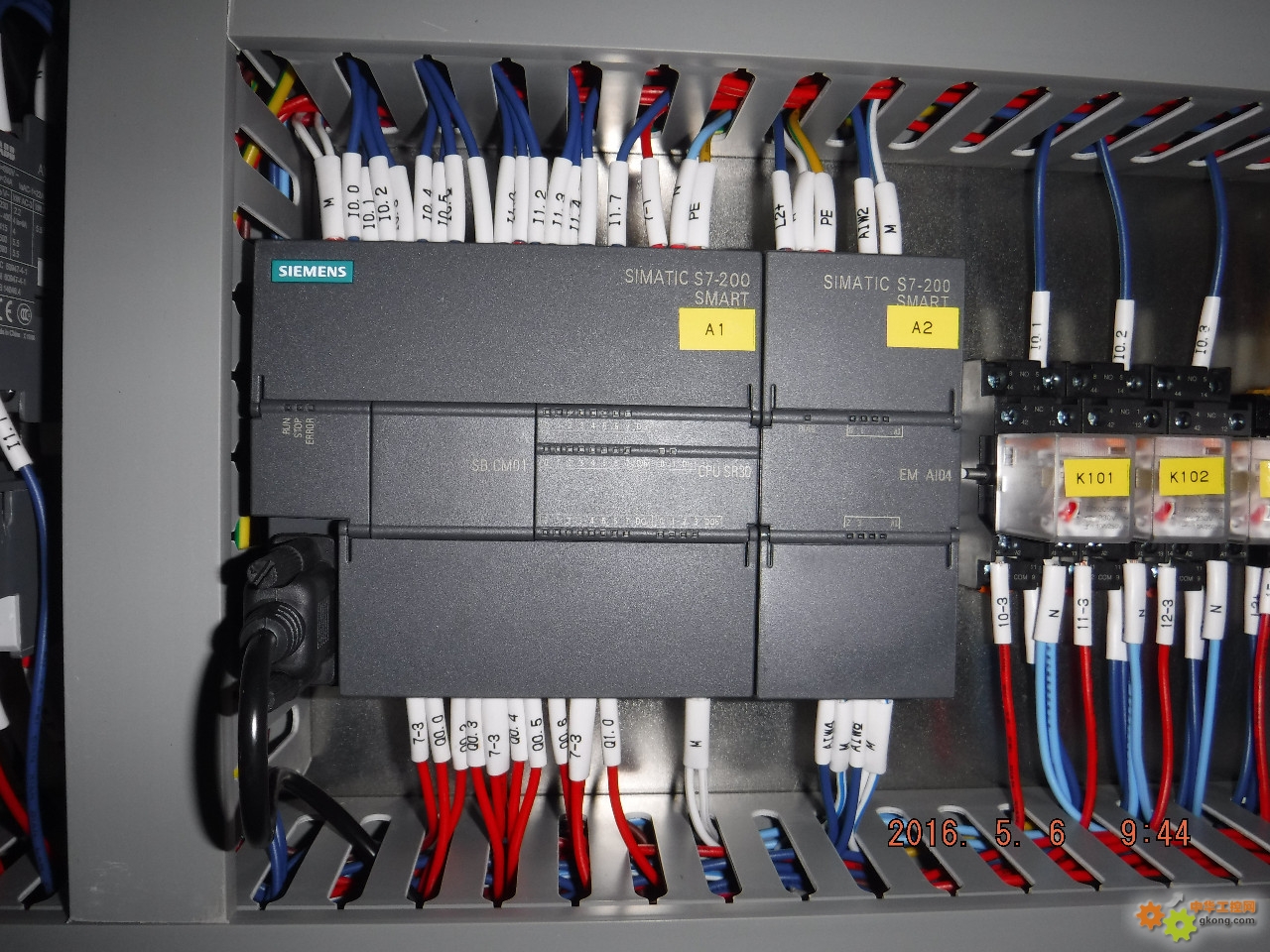

回复 #5楼 hnhyczj
水位照明是36V的,所以要安装一个控制变压器

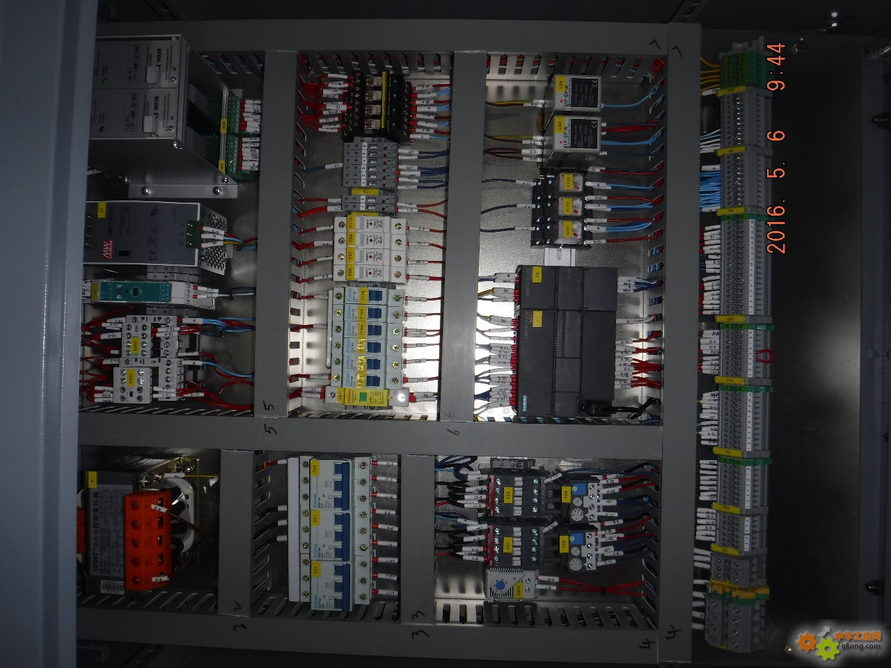

#22楼
回复 #9楼 hty.czh
是烧天然气的,柜子要连接锅炉上的燃烧机,那个是自带控制电路的,柜子只要留出对接端子就可以的

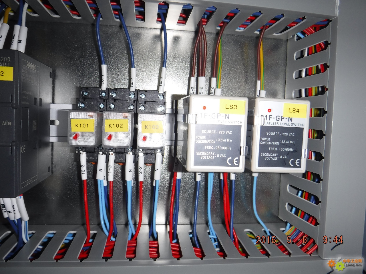

#23楼
回复 #14楼 坏男孩
是进口的水位控制器,带自保护的,很贵

#24楼
回复 #12楼 243604901
是威伦通的七寸触摸屏,节约成本没有用西门子

#25楼
回复 #17楼 zzn6737
是的,欧姆龙的水位继电器

#26楼
回复 #19楼 cfg168
因为锅炉的水位照明使用的是交流36V,所以需要单独配置一个控制变压器。

#28楼
另一个水位控制器没接线?
