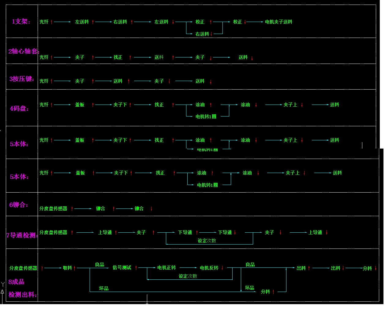

呵呵,就这样放弃了钻研?
发帖求助可以理解,但是让网友远程出差去帮忙,确实大单。遇到技术难题不可怕,把难题的节点简明扼要的陈述出来,三个臭皮匠顶一个诸葛亮的经验可是经过上百年才总结出来的。
比如暂停功能,可以使用状态记忆功能,比如步进梯形图中的步记忆。另外一台装配手动编码器?什么难题?

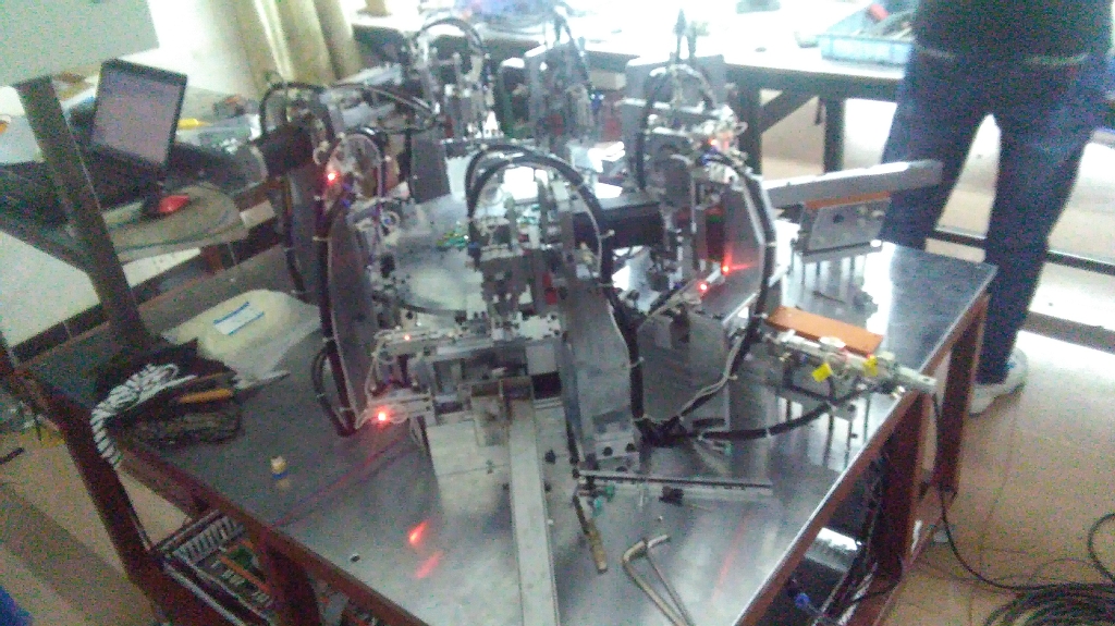

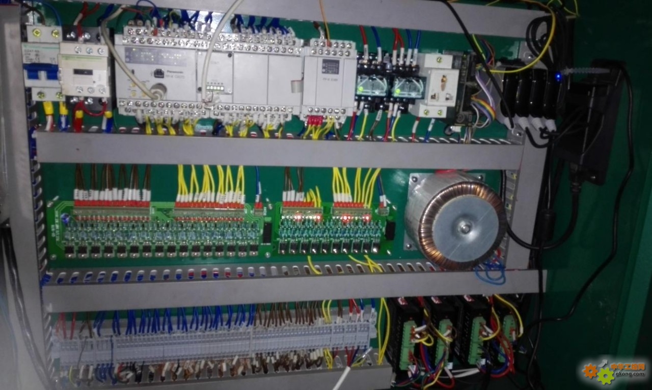

实在是没有办法帮得上这个事情,我在重庆,太远了。理论上来说,一个装配机,不是难度不是很大。装配机,多用气缸或者步进电机,都是走死位置。
把每个工位的动作分开,全部独立出来,不要写在一起了。然后把最后一个条件又全部关联。这样做就很简单了的。
气动机器,要暂停基本上是不可能的,所以这个功能直接回复用户,暂停功能不可能实现。

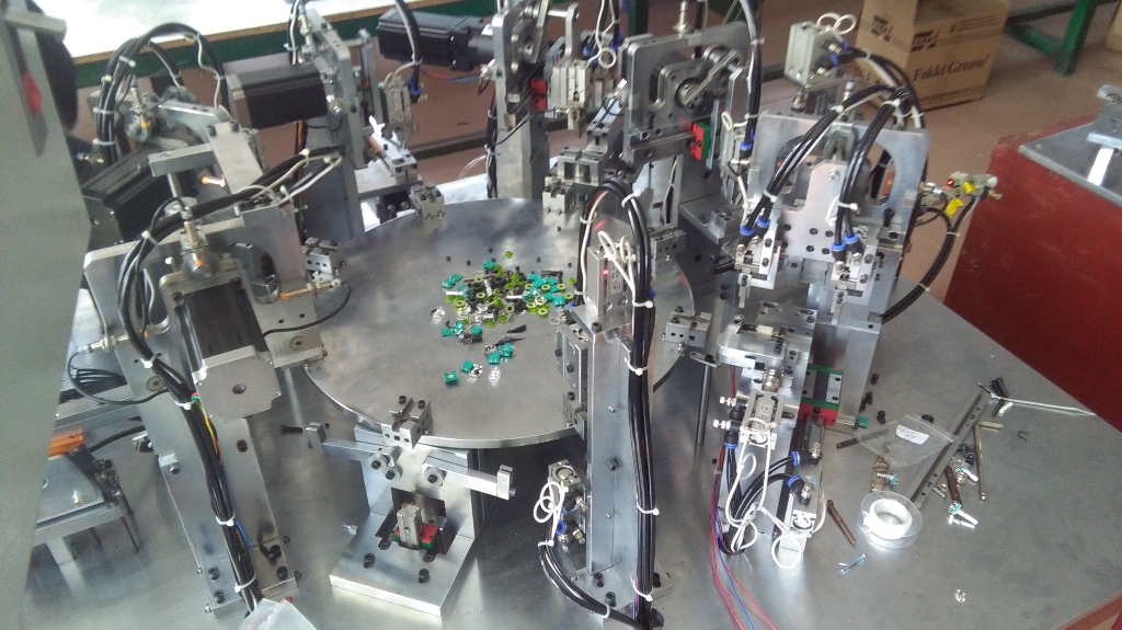

看了你这个图片,机器程序比较简单。
只要按我说的,每个工位都独立编程就安全没有问题了。只是千万不要用SFC格式,这么多动作,SFC格式是不好做的。
再点评一下图片上的机器:那些气管选太大了,这么小的气缸,装4mm的管就够了,这么多气缸同时动作,进气管要求足够大,否则将会成为一个无法找到故障原因的设备。接近开关的也选择了便宜货,看了那个接近开关,就那种15~30左右的,在自动机器里面,便宜元件最好少用。
