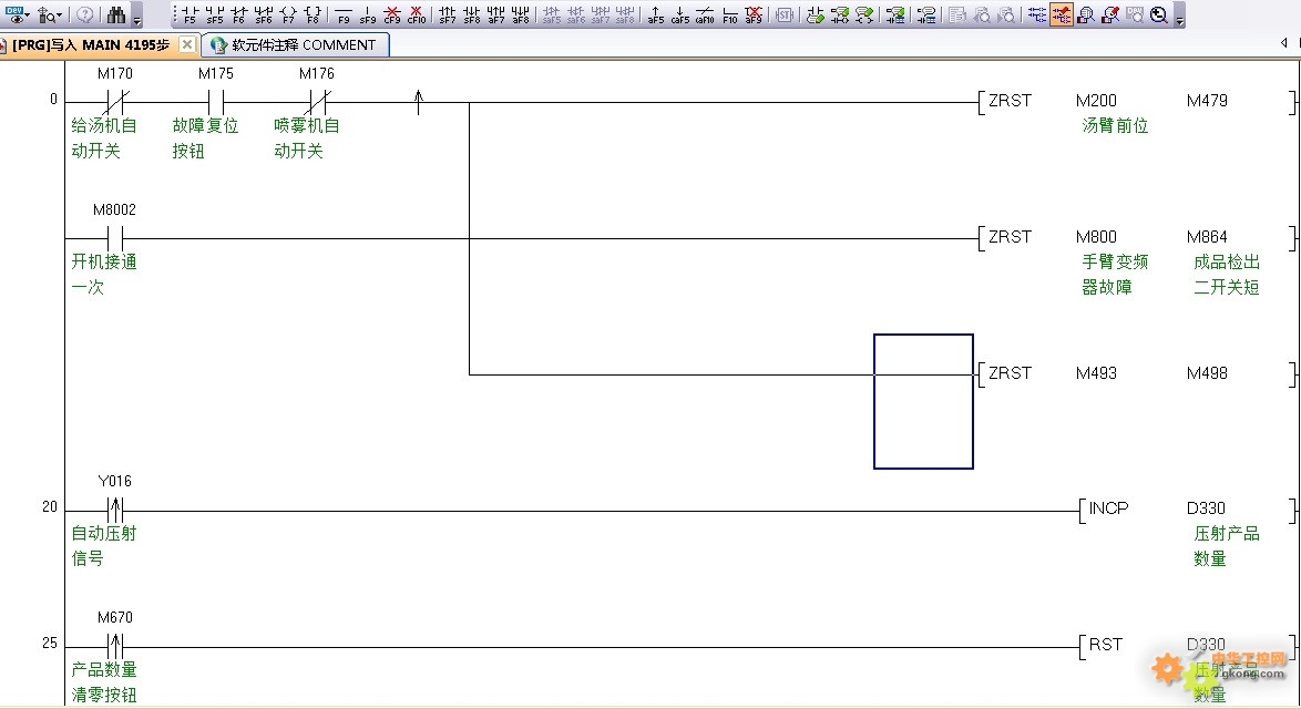

#10楼
就这么简单

ZRST批处理指令

楼主:批量复位可以ZRST、FMOV等都可以,
计数的话,加一指令就行了,没必要专门计数器,尤其是32位计数用寄存器更加方便,她不挑号码

三菱有个特殊的zrst批次复位指令

批量传0。。。

要先确认你的山寨PLC是否支持三菱的这些指令

回复 #12楼 高雅的雅
请问加什么指令来计数啊???

以下是引用叫我小马哥在2016/4/20 19:48:42的发言:
请问加什么指令来计数啊???
+P或者INCP均可,就这么简单了

zrst,数目自己选。
