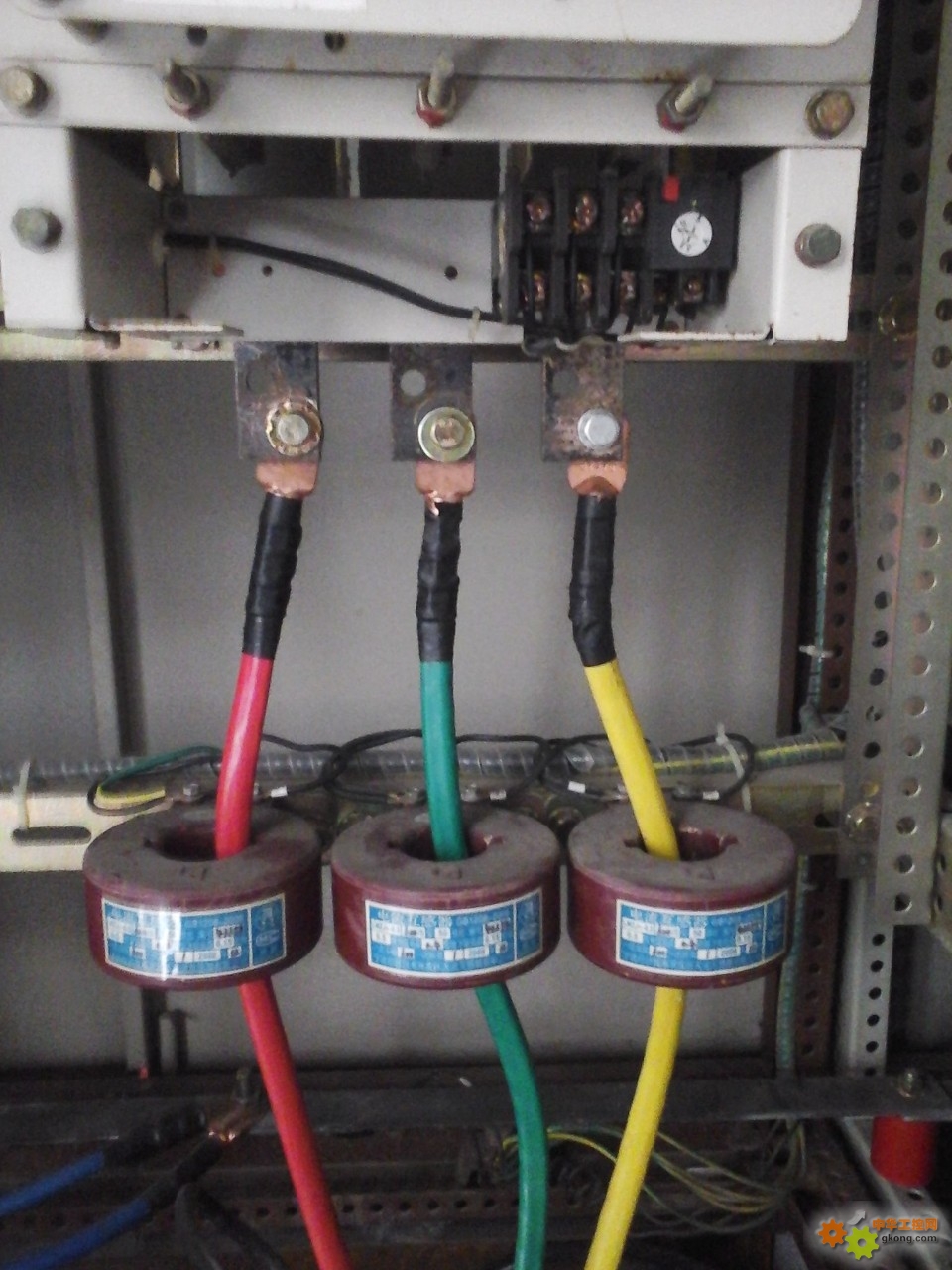

这样做行吗

绝对没问题

肯定没有问题,楼主放心用吧!

没问题,快实行吧

大致相当于导线并联使用吧,看起来空间也足够,应当是可以的;
该互感器是什么用途。

只要电流表和互感器配套,开关容量能满足都可以

亲 线径一般是mm2,不是cm2这么大的线,估计要定做互感器咯。

上面都说行了我就不多说了
针对你的提问给你个建议,电流互感器看变比,总电流不超过只要你线穿得过多少都行(注意表的量程也要配套),开关下面接线主要看开关负荷容量

肯定可以,看开关接线排有两个孔,肯定以前也有出线的,只是不知何时拆除了。

互感器孔够尺寸,最大电流别超互感器额定电流就行。
