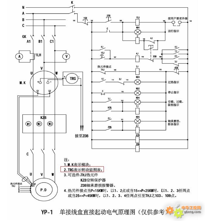

搜索得,电源线之外,可能有轴承磨损的检测信号线;另,可能还有温度继电器线。

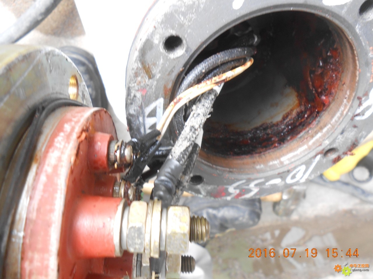

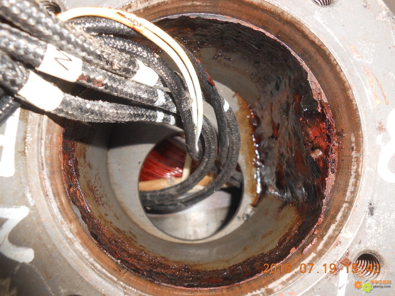

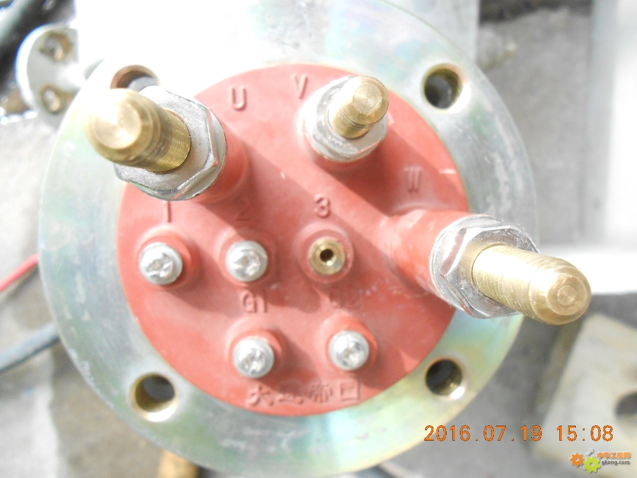

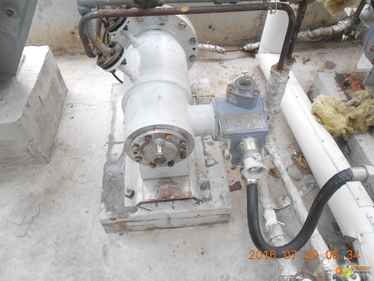

#19楼
表情已经漏了2台了 。
