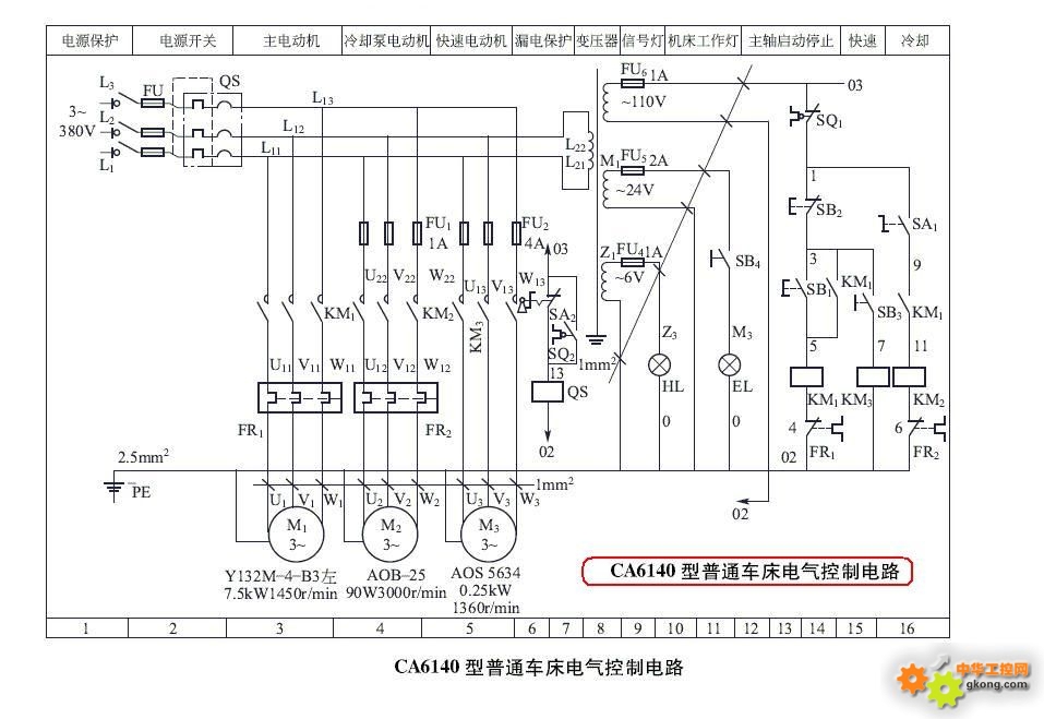

看有不有操作工或机修工 了解相关情况,或者联系厂家等试试。

很老的车床 ,我去年那台大车床把原来控制柜直接报废,改成变频器控制,电路重新做了!

发表于:2016/4/2 9:12:24
#18楼
这就是一台普通车床,控制点不多
4810
徐敏辉
文章数:819
历史总积分:4810
注册时间:2008/1/3
发表于:2016/4/2 10:11:01
#19楼
可以参考一下。
