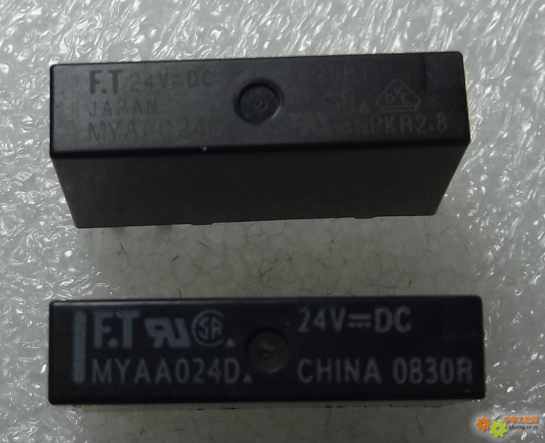

#25楼
就这款,上面是日本原产的,三菱在日本生产的FX3U用的是上面这款;
下面是在国内产的,OMRON小型机上海产的用的是下面这种;

以下是引用ZCMY在2016/4/2 10:26:43的发言:
难道是国产质量差点?

#27楼
呵呵;也不会差的;
