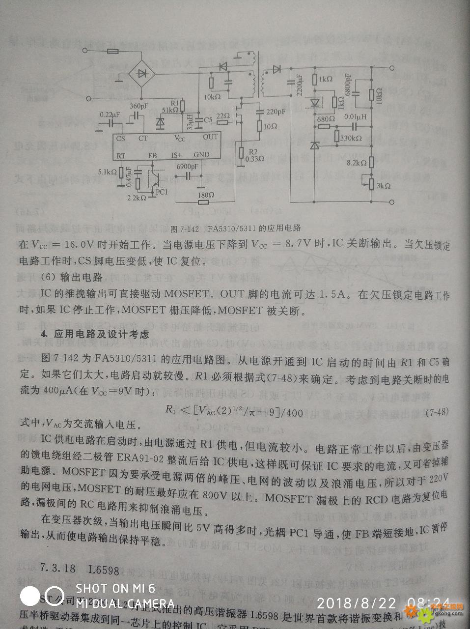

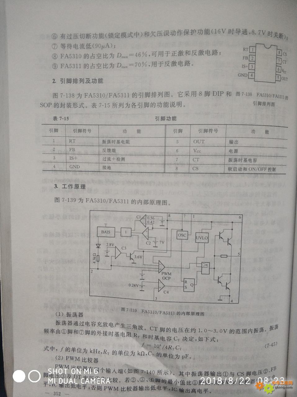

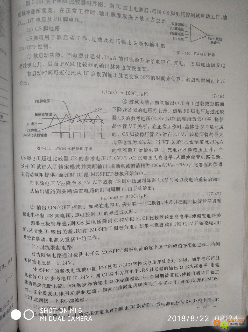

找到FA5301/FA5311 感觉有相似之处 上传以作参考
