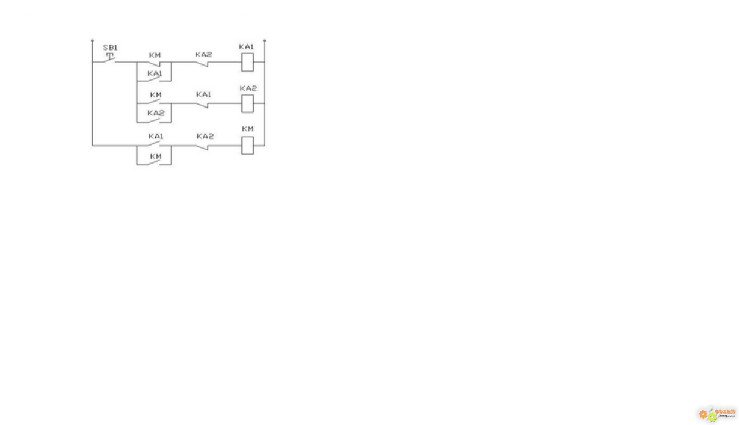

CPLD 和FPGA也行

楼主想要做单按钮启停的干活

单按键启停

1634117310
在
2016/3/18 14:22:16
如果是继电器和接触器控制的话,这个电路是相当不错的。

自己搭个继电器回路!

有自锁功能的按钮

逻辑控制,在变频器的内部或PLC的内部也可以实现;在外部用继电器也可以实现。

外部的话没必要那么复杂吧,用自锁的按钮可以啊 ,或者直接用旋钮,用急停也可以,
程序中可以自己做一个单按钮启停。
