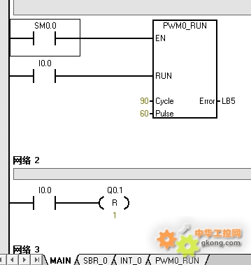

#11楼
回复 #9楼 liuhuoaaa
老大,这个程序是可以在Q0.0(PWM向导设置为Q0.0)口产生脉冲的吧?但是电机还是驱动不起来,不知道什么原因,是软件有问题吗?

#12楼
看看脉冲有没有
剩下就是线的问题了

#13楼
连线方式是这么样的,我也遇见这样的问题
向导什么的都设置好了,Q0.0的信号灯也按照PMW指令设置的时间闪烁
可电机就是死活不来,我接的是共阴极接法 没错啊

#14楼
我的弄好了,是不是设置PWM向导时周期是毫秒?改成微秒试一下,

#15楼
驱动器加电阻了么? 还有西门子的步进,脉冲+ -接线是相反的

#16楼
回复 #14楼 linan1055
我觉得是我用错电源的可能  我用24V就可以  用5V就不行   太奇怪了

#18楼
i0.0是输人入!个人认识定位控制还是不用200更简单也方便
