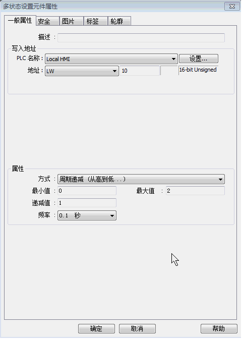

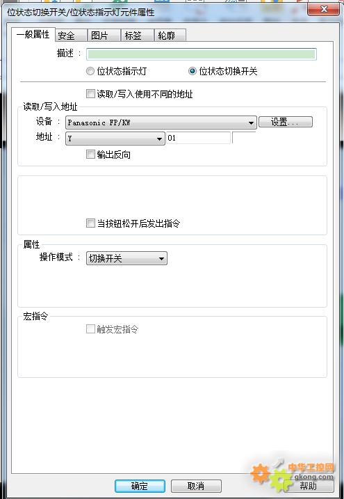

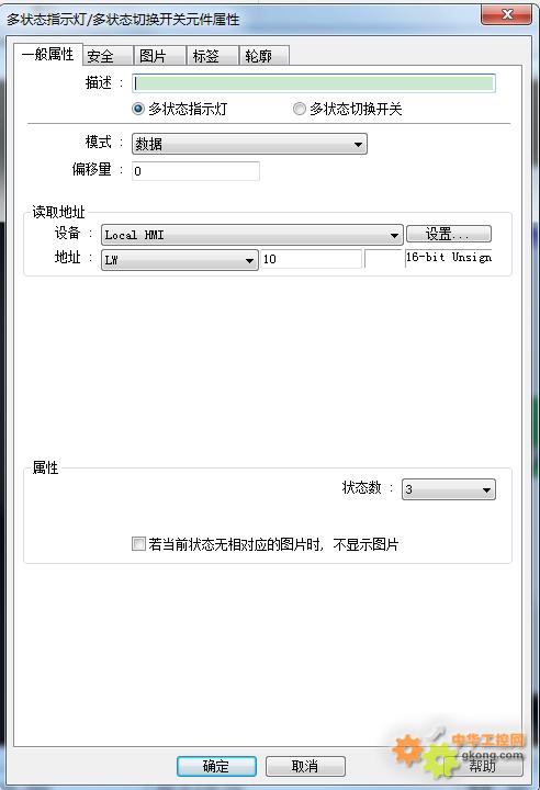

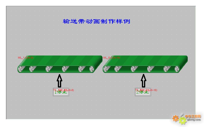

请教下版主,“位状态切换开关”和“多状态切换开关”是怎么关联起来的?研究了2个小时了,愣是没看出来表情

根本不需要用到宏指令,看看下面截图吧。

谢谢“fsjnzhouyan”,整明白了,它是将类似的两个按钮整合到一起了

你把停止按钮拖开就知道了

整明白了,脱开就能分清楚是怎么做的了
