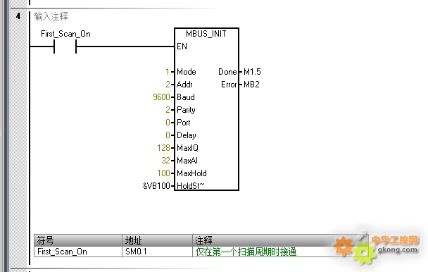

请教各位大神,我在用modbus poll 与S7-200smart 通讯时总显示 timeout error

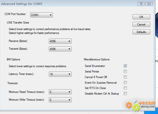

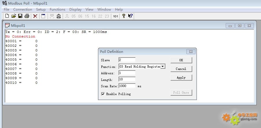

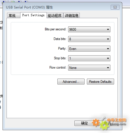

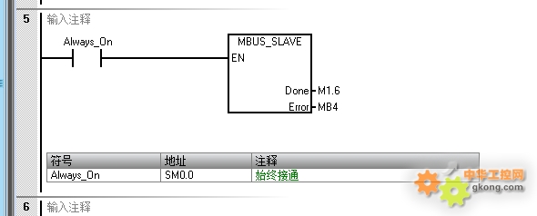

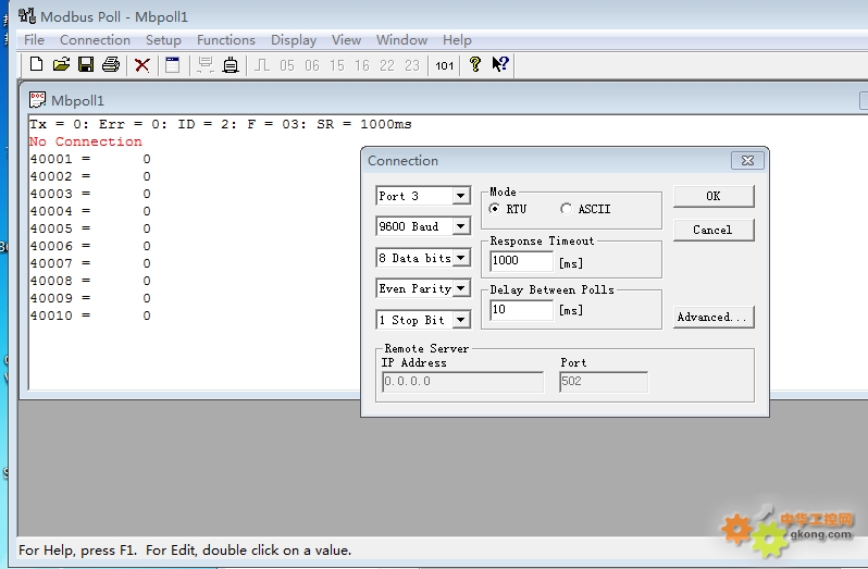

感谢大家的指点,我把程序和设置贴出来,请各位大神看看有没有什么问题。

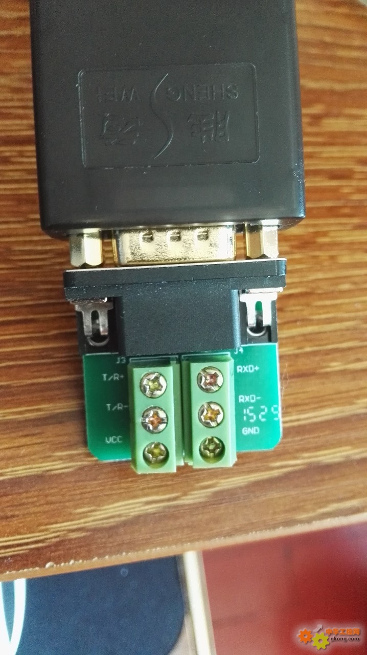

这是我用的RS485转USB线。接线3号端子→T/R+,8号端子→T/R-,用于连接的线不是屏蔽线,不知道跟这个有没有关系。

回复 #6楼 528工控科技
感谢指点,我用的确实是port0。接线方面也是3+,8-。

先用两台电脑或一台电脑两个口,一收一发,试一下串口转换器,这个很多不好用的

先用串口调试助手给PLC发命令,看看是否有返回!
还有首先保证通信电缆连接正确!

请问作者问题解决了吗?
我也遇到这种问题

可以重新开帖提问!
