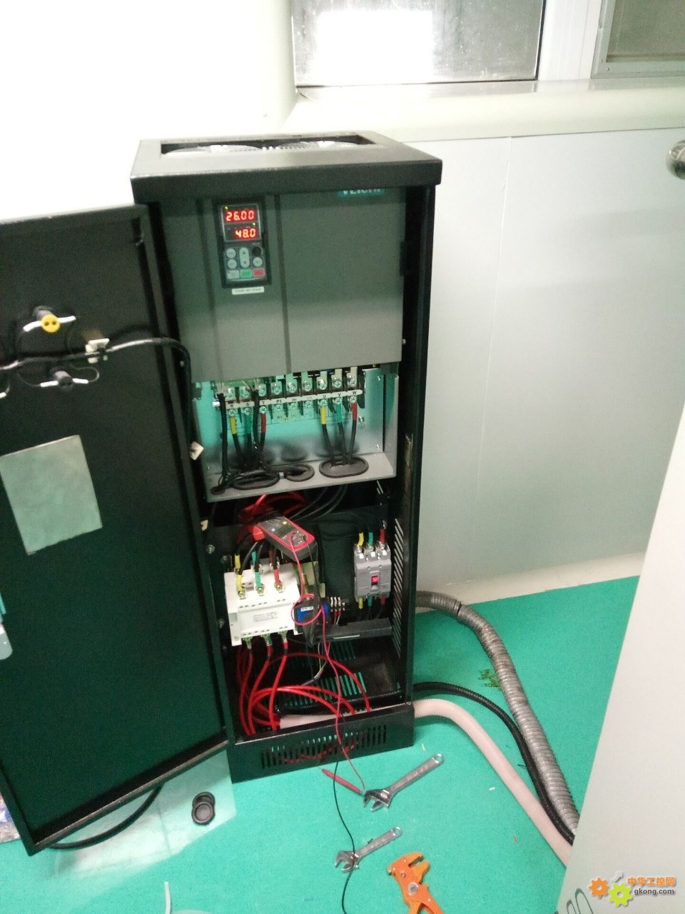

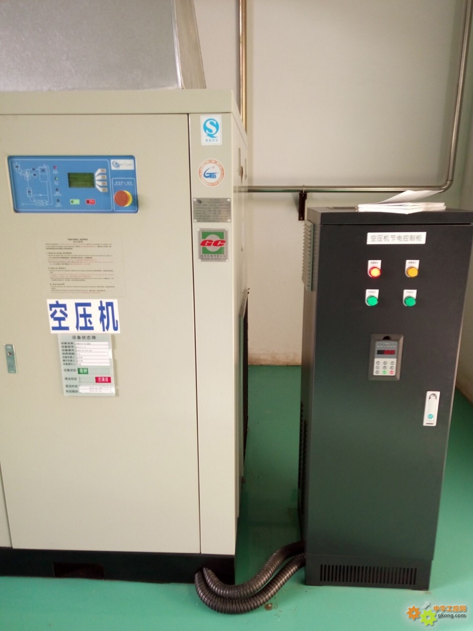

第一个图是伟创变频器改的30kw空压机。老大的家伙 ac60的。 第二个是以前给他家改的en600矢量的37kw的。省电百分之30以上,原来是卸载6分钟才能停机,这会改控制器了卸载1分钟就停机。

改什么内容,上来就是一套改掉了,改前后是什么效果?

省电30%是怎么确认的?能介绍的具体点吗?另外,空压机除了变频调速控制压力以外,还需要对空压机系统做其他工作吗?讲得太简单了,反倒产生了好奇心。

有关工频螺杆空压机改变频式的我改了有16台了,节能很显明,把原装控制板拆下换上带有电流输岀专用和变频器配套板设定好参数<板和变频器>开机试验ok.详细说明就不说了吧!

原来系统一点不用改,我的柜子带工频变频转换的,节电是客户自己挂电表测量的。空压机参数啥也不动,就加个变频器就好了,变频器设置恒压参数就行了。可以看看我以前改过的帖子。

柜子的顶部好像不太安全,有可能异物跌落进去,还不防尘防水,建议楼主在柜顶再加一层顶板,散热气流从顶板下四周缝隙经过,柜底可加槽钢托住。黑色蛇皮管进柜的胶圈好像忘记装了吧。
