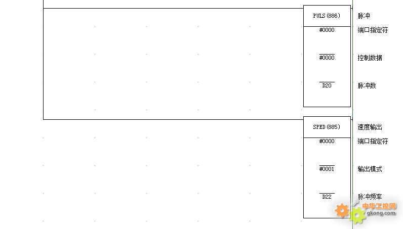

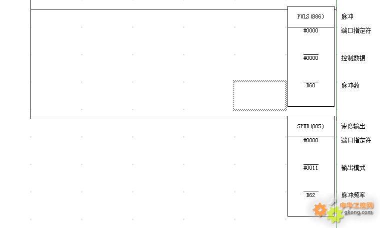

CP1L想接两路独立的脉冲输出,怎么编呢

都是用0通道的话可以使用脉冲指令和速度指令相结合的方式。我采用的是CW/CCW控制
