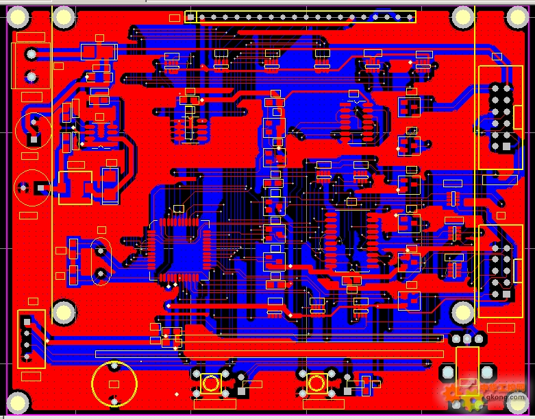

    完全可以自己做,这个PCB已经设计好了,第一代脉冲板差不多卖完了,这是升级功能的新版。新版改英文液晶为中文液晶,功能在老版能发六路驱动脉冲的基础上,增加了伺服位置脉冲发送等控制伺服所必须的信号接口,用来兼做维修伺服的测试设备。
    我送上PCB版面,能不能做成,看你的功力了。

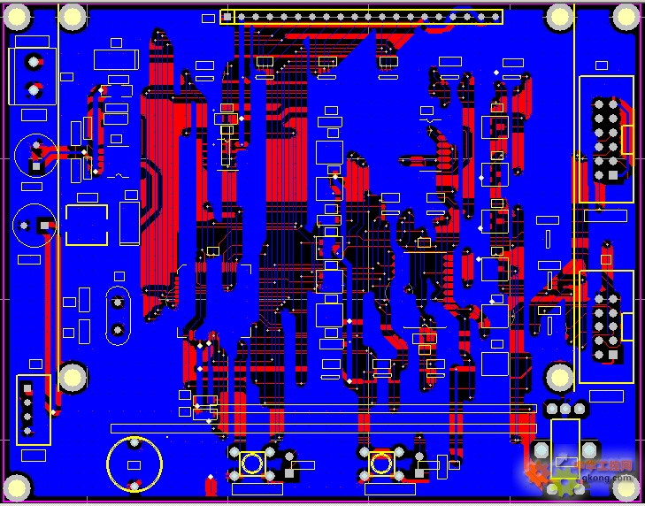

    至于是否需要,或者有没有用的问题,不是某个人说了算,是市场决定的,需求决定的。

可以发个原程序吗?我想看看如何发脉冲的部份

void main(void)
   u16 temp;
config_GIO(); //准双向口配置
Initialize_LCD();                       //初始化LCD函数
ClearLine(0);         //清屏
ClearLine(1);
flag_disp = 1;
display_drw(0);            //显示欢迎屏
delay_ms(250);
delay_ms(250);
delay_ms(250);
delay_ms(250);
delay_ms(250);
delay_ms(250);
delay_ms(250);
delay_ms(250);
flag_pwm = 0; //SPWM归零标志清零
flag_prog = 0;      //编程标志位清零
Timer0Init();       //定时中断初始化
configure();   //调用硬件配置
if(freq_pre > 50)
  freq_pre = 5 ;
  WrMoreToROM(DATA,1,3);       //缓冲区数据写入AT24C02
if(driver_type > 2 || driver_type < 1)
  driver_type = 1 ;
if(detection_type > 3 || detection_type < 1)
  detection_type = 1 ;
flag_disp = 1;  //显示运行画面
display_data = 1;  //
while (1)
 keyscan();       // 键盘扫描
 if(flag_fault) // 故障之后处理
flag_start = 0;   //关闭启动标志
deep = 0;
delay_ms(200);
deep = 1;
display_data = 4;
flag_disp = 1;
flag_fault = 0;   //清除标志
 if(display_data == 1 && flag_pwm && flag_RunFreq && !flag_prog)   //运行画面,SPWM启动,定时中断,非编程
      display_freq(1,freq_cur);            // 显示频率
  flag_RunFreq = 0;
 if(flag_disp)   // 画面显示
flag_disp = 0;                //清零标志位
display_drw(display_data);
 if(flag_timer0) //定时中断,周期性执行
        flag_timer0 = 0;    //清除定时中断标志
if(count_timer0 == 5)    flag_RunFreq = 1; //运行频率显示标志位
if(flag_start && !flag_pwm)        //执行启动SPWM
flag_pwm = 1;
delay_ms(250);
delay_ms(250);
   A316_RST();    //A316复位信号
configure();        //初始化硬件配置
if(!flag_fault) en_pulse = 0;   //检测正常,开启hc244使能
 if(!flag_start && flag_pwm) //执行关闭SPWM
 en_pulse = 1;       //关闭hc244使能
 flag_pwm = 0;      //清除pwm标志位
 freq_cur = 0;
 if(display_data == 1)
         temp = freq_pre;
     temp *= 100;
     display_freq(1,temp);
 if(flag_ent)
        flag_ent = 0;
if(display_data == 2 || display_data == 3)     configure();   //调用硬件配置
