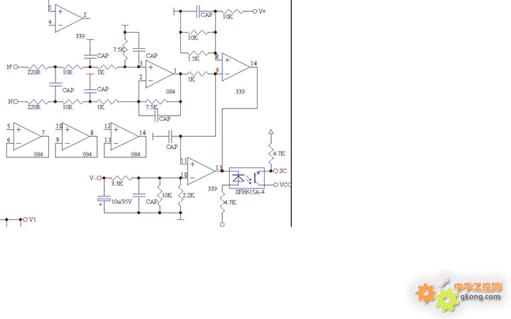

A788J shidianyajiance,congguzhangbiaoxiankan,meiyouwenti.
shangmiandejietu,SHIFAOWEIFUjiancedianlu?chayixiashifaoyubaojingzhuangtai?

你好,我对西门子变频器接手不多,只能提点建议了。A788J是电压检测电路,从表现看,应该没问题。应该还有其它与电压检测相关的电路,如FU检测、KM状态检测、输入缺相检测等,不满足检测条件,故报出欠电压。如上面载图,可能为充电检测吧,查一下是否处于报警状态?

谢谢咸老师的指点!感谢!今天下午问题排除了。实在没什么头绪,就拿到别处加三项电试机,发现完全没问题。后来反复实验观察,发现在用维修电源的时候,2台的区别并不是很大,加速时,一个始终在430以上,从来没有报警,一个就再低10几不到20V,但就是这点区别,一个就报故障,一个就完全没问题。仔细看2个主板,上边元器件差别挺大,有问题的这个多一个788,还有个4脚的小光耦,还有一个358电路,可能就是版本的区别,导致这个板子放哪台机器,都电压下降稍大些。在加动力电的时候,电压就稳定了,不再出现大的波动。。。。

解决问题了和找到原因了。有时候测试就得上三相动力电源。
