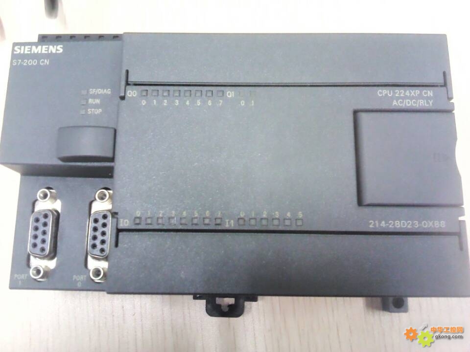

是不是吧选型错误,

应该是选型有误了,继电器型的频繁吸合肯定要坏的,要选用晶体管型的才可以用脉冲输出

这个看你的plc选型了,输出有继电器和晶体管区分的看你的情形好像是用的继电器的

有吸合声就是继电器型的啊。
看一下如果跟这个玩意一样的话,你就要换成:DC/DC/DC

以下是引用高雅的雅在2016/1/22 22:29:47的发言:
AC/DC/DC也可以
