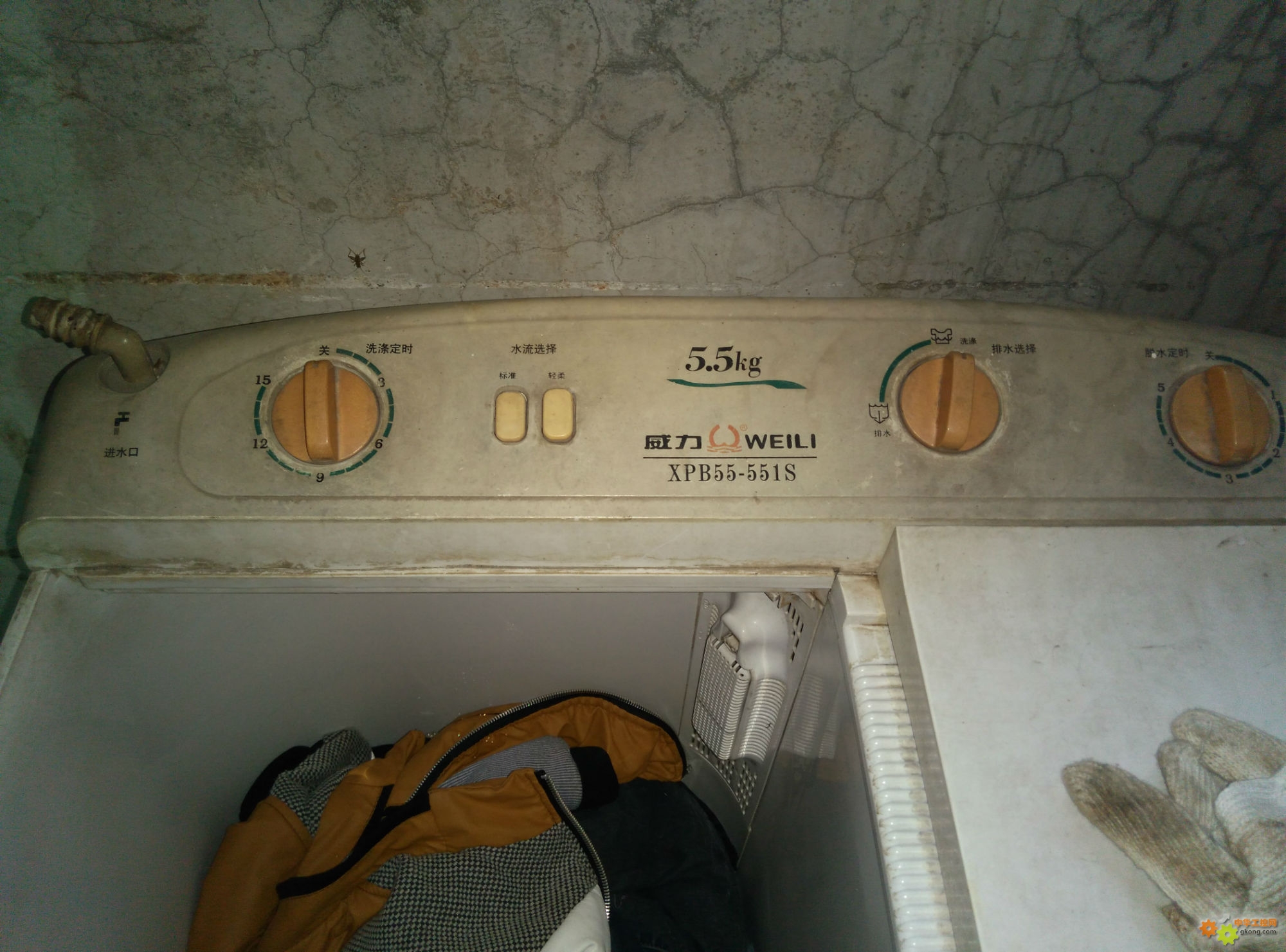

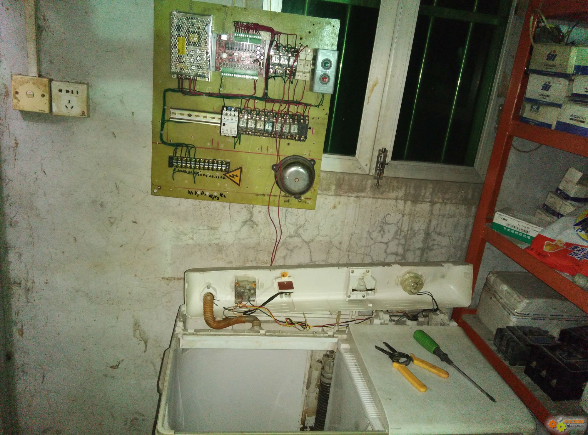

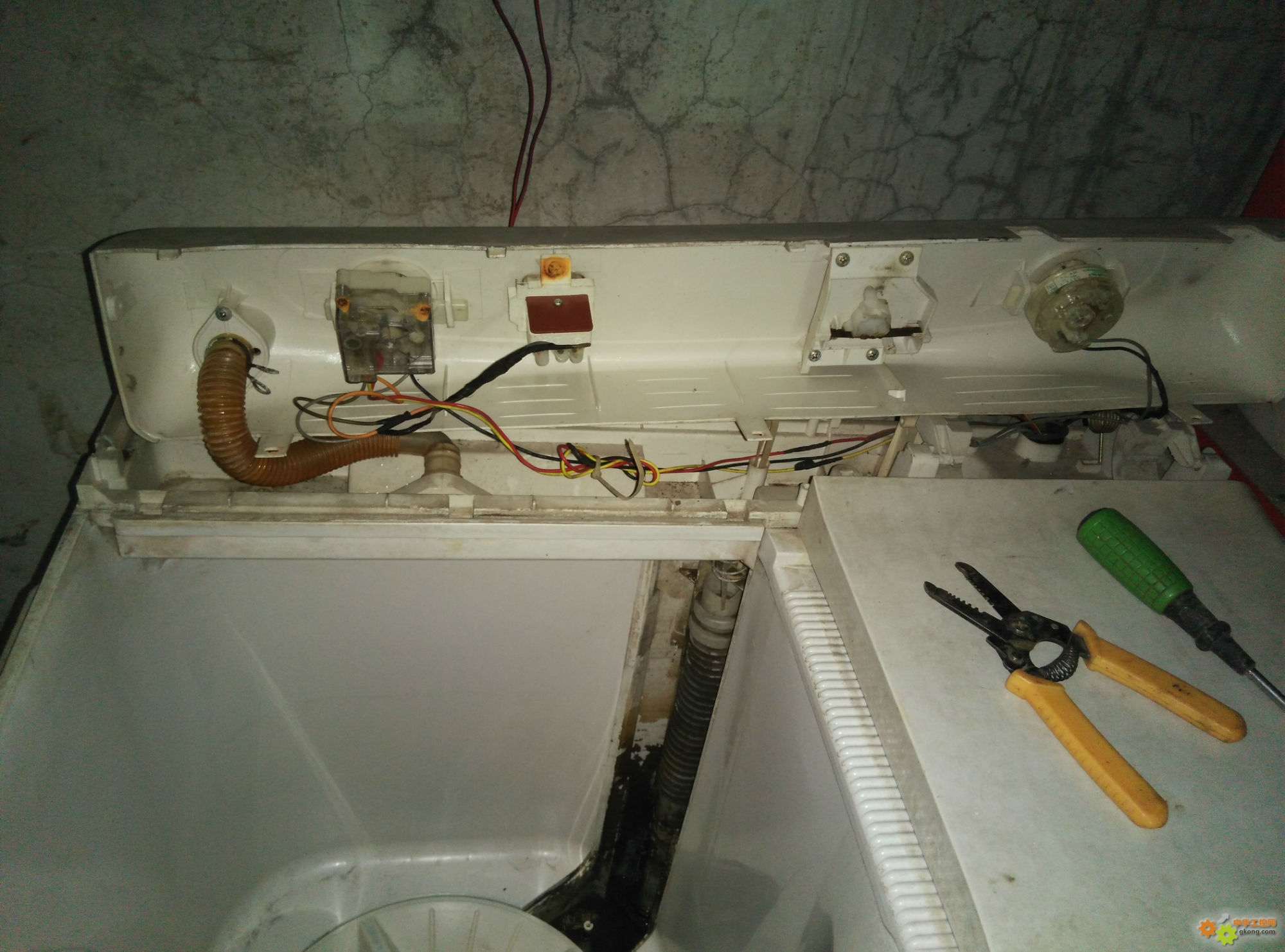

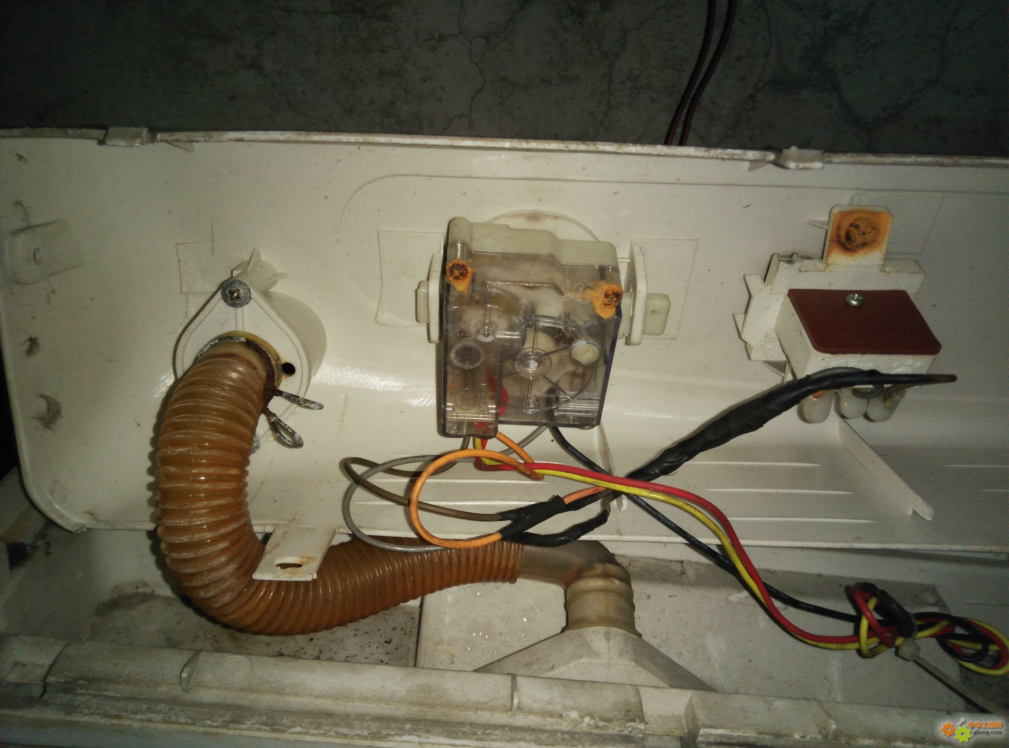

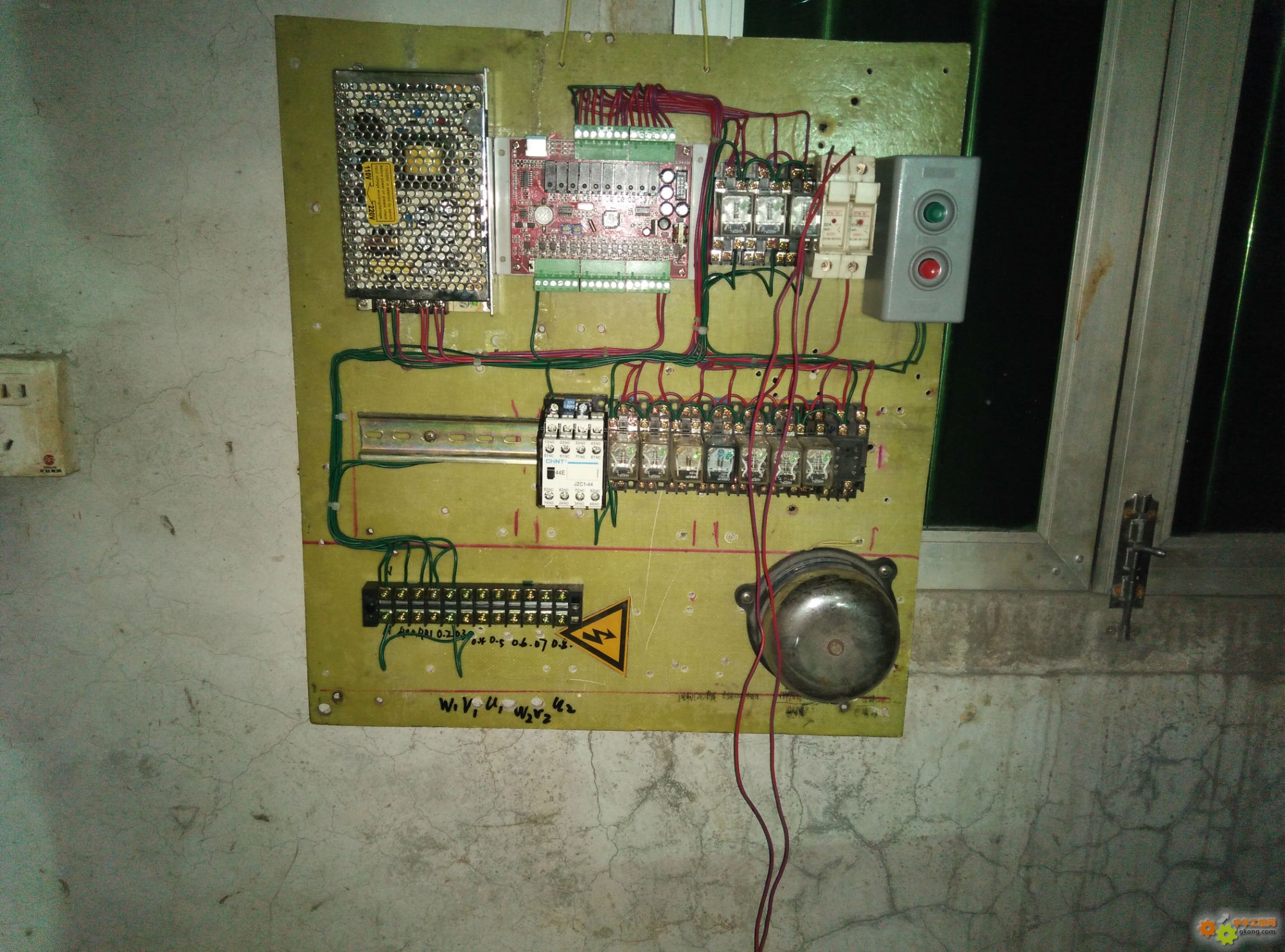

谢谢大家那么热情,晚上一看那么多关注,拆开洗衣机一看他是靠机械实现正反转的,就第五张图的那个东西,里面好多齿轮,接上去试了一下,只有一个方向转,准备用两个接触器交换那两根线,用正反转电路,同时还要定时左转几秒,右转几秒,我发的程序只一个方向转,要修改里面的程序 ,
1027
longnanganxi
文章数:37
历史总积分:1027
注册时间:2015/12/29
发表于:2016/1/17 19:33:39
#33楼
蜂鸣器我找了一个电铃,放水阀用接触器改,第二张图那个是靠拉上来的,拉上放水,用接触器吸合吊起就可以放水,断电复位就不放水,初步是想用一根小铁丝吊表情,现在我先把程序改好,谢谢大家,明天继续上传调试结果
