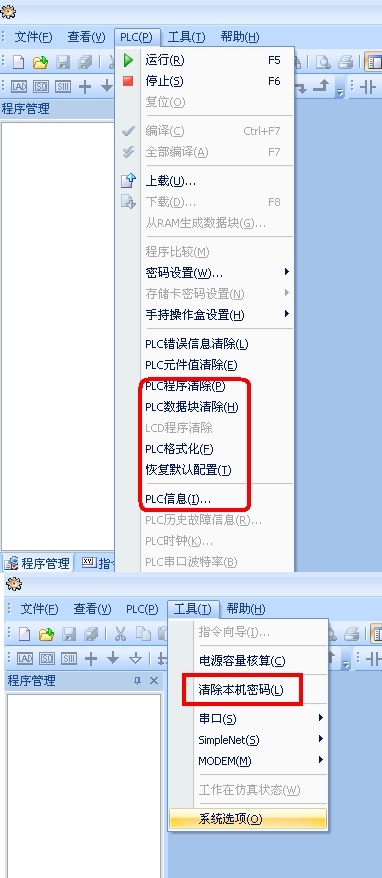

看资料,清除后在下载

设置了下载密码了,如果不需要PLC中的程序数据的话,可以格式化PLC,之后就可以下载程序了

清空PLC  自己找不到的话  直接问厂家怎么清空  然后再下载就好了

被设定密码了

都试了 !还有办法吗 !大师们!

LG就有一款PLC如果程序加了密码,不知道密码不能上传也不能下载,更不能清除就成废品了,怪不得卖家卖的很便宜,我一次收了两,

PLC格式化就好了

问下这位大哥 ,我有个麦格米特mc200  会报错。看了说明书都说禁止格式化什么的。现问下。就是说我如果边机格式化后,还能用吗?就是格式化后程序还在吗?另外格式 化与恢复出厂设置有什么区别 ?
