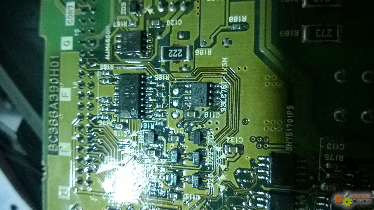

以下是引用我的NOKIA在2016/1/17 12:17:00的发言:
那怎么弄?我焊上去再用伺服软件输入相关参数也不行?
我还不知道你换的芯片在板子上哪个位置呢?也没个型号啊?用伺服软件??上图上图表情

发表于:2016/3/3 19:38:54
#12楼
回复 #11楼 zzn6737
93LC76T-I/SN这个存储器,先是报警AL15,换了之后就变成AL1A了

发表于:2016/3/3 19:46:45
#13楼
回复 #12楼 我的NOKIA
驱动器型号?
伺服电机型号?

发表于:2016/3/4 9:22:32
#14楼
回复 #13楼 zzn6737
驱动器的型号是MR-J2S-500A,电机的型号我晚上进去再看看吧

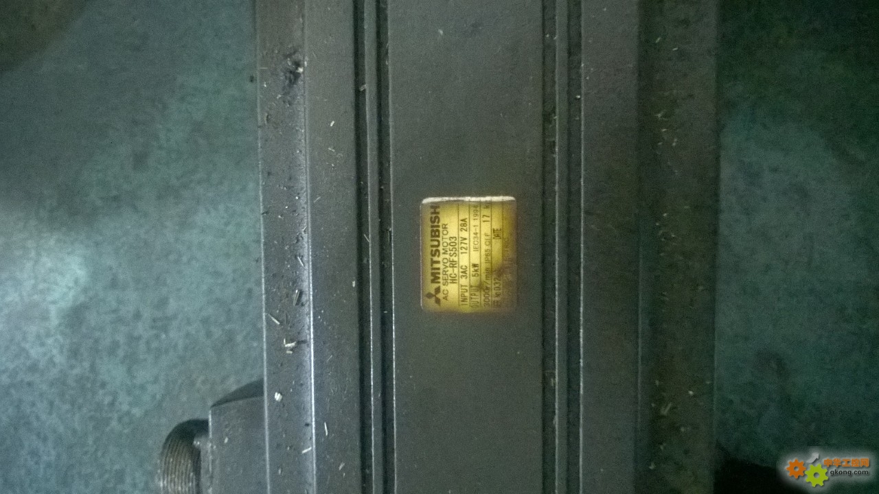

发表于:2016/3/5 10:22:26
#15楼
回复 #13楼 zzn6737
这是电机型号
614
yipeng97_02
文章数:11
历史总积分:614
注册时间:2018/7/9
发表于:2018/7/9 11:02:03
#16楼
不知楼主报警1A最后怎么样了?最近我也遇到报警1A的不知道怎么搞。请指教一下,谢谢!

发表于:2024/6/26 7:49:59
#18楼
1A是电机配合异常,可以把功率识别参数关掉,试试看。Pa183参数改1。
