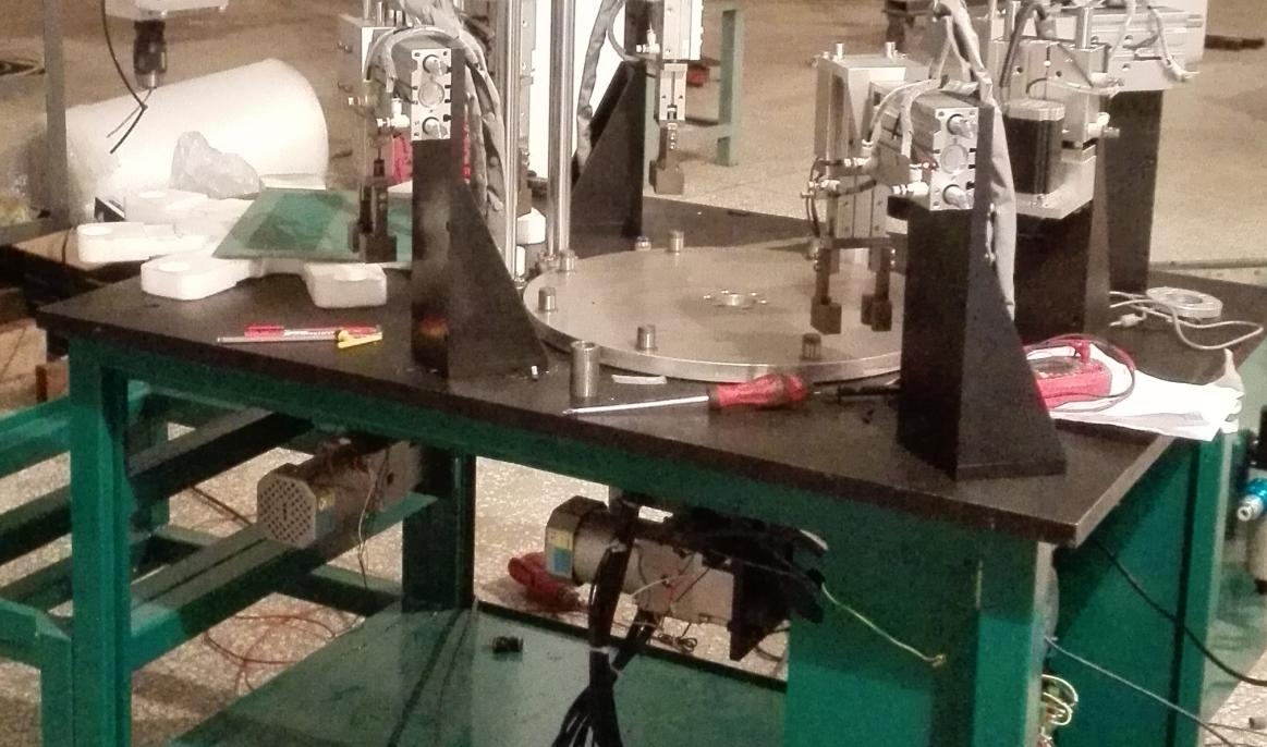

转盘要用控制也是比较麻烦的事,要么用步进电机,要么用带离合器的电机驱动。如果是菜鸟,你就不用去想这个事情了,搞不定的。
下图是正在装配过程中拍的一个照片,二个转盘。用的是离合电机

昨天学习了论坛上各位专家和版本的相关专题的帖子, 分割器+步进电机+步进驱动器+PLC,这个方案是否可以,请各位大牛指教

版主,离合电机,与步进电机,实现的效果和使用上,有什么差别么?

以下是引用willnjust在2016/1/13 10:16:40的发言:
步进电机成本高,比较精确,它靠脉冲控制。离合电机成本低,它靠时间控制。
