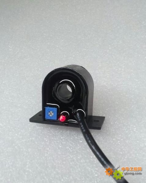

看传感器上面的 防爆认证
EEXibII
应该是本质安全防爆2区,输出的信号应该是接到隔离栅上去的
 这个是开关量输出的

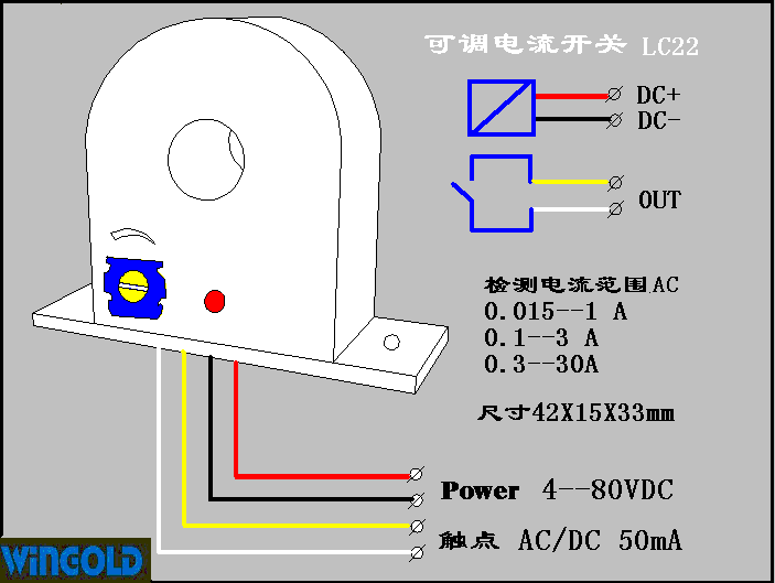

上面好像是工作电压与电流,不是输出。

是啊,这不是开关量的么
