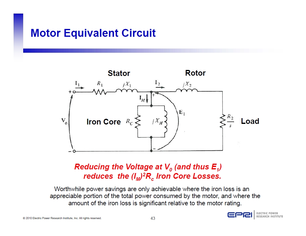

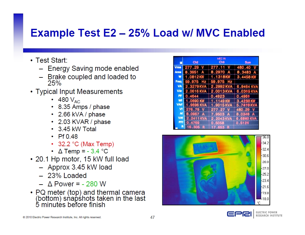

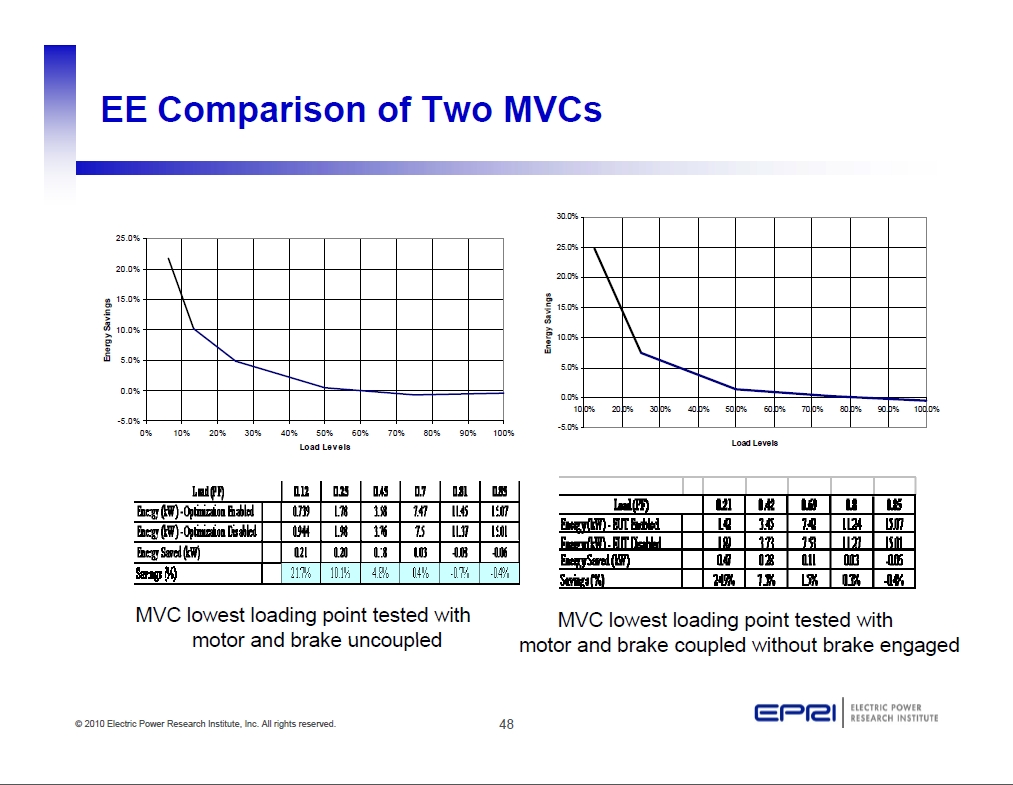

发表于:2016/1/15 18:03:54

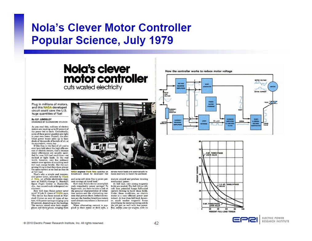

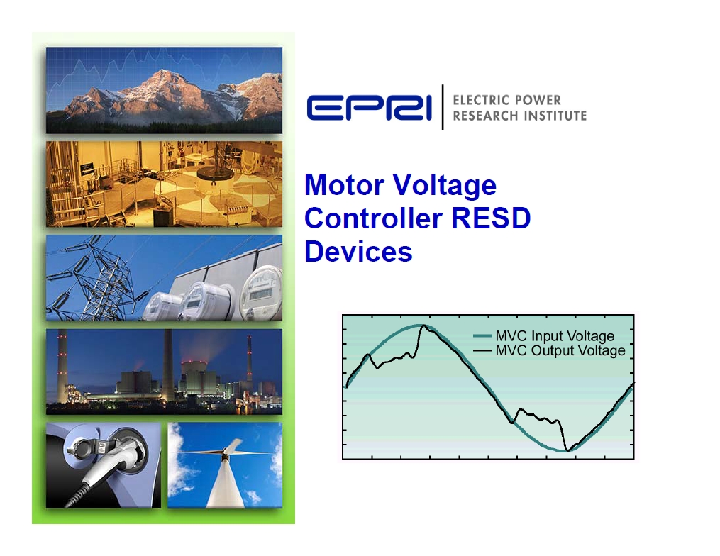

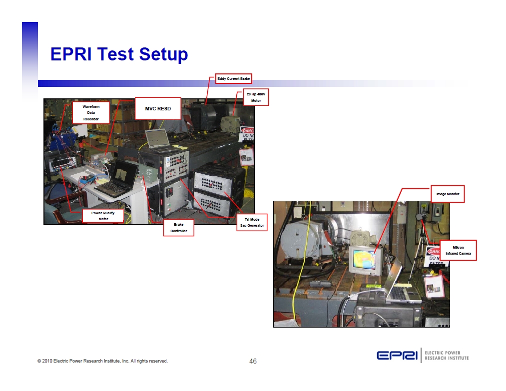

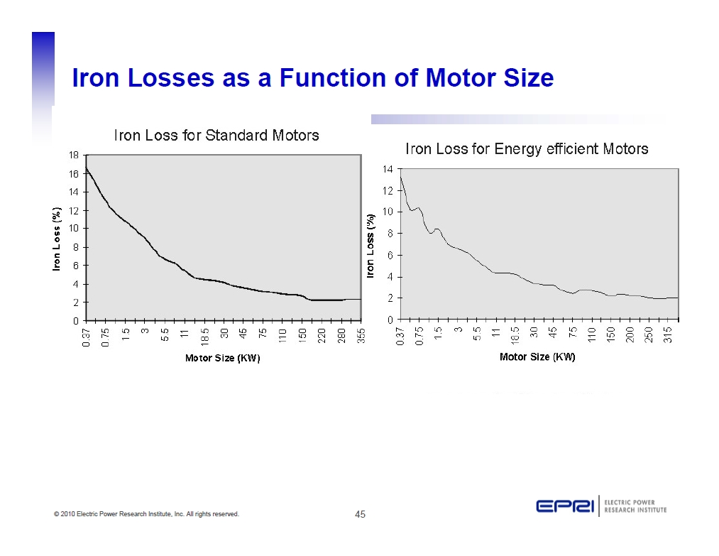

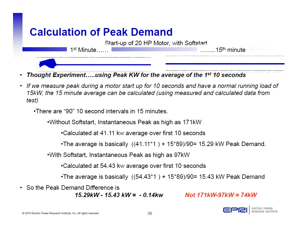

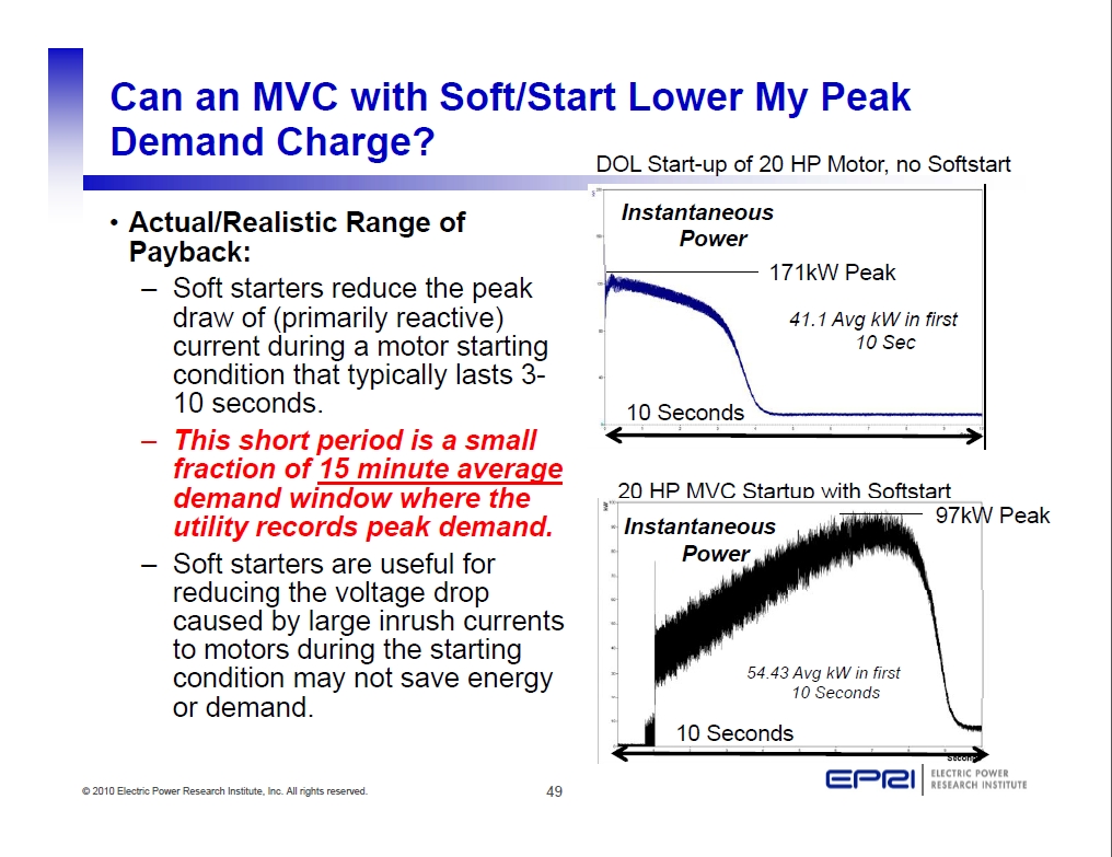

#23楼
美国电力研究协会对该技术的测试
