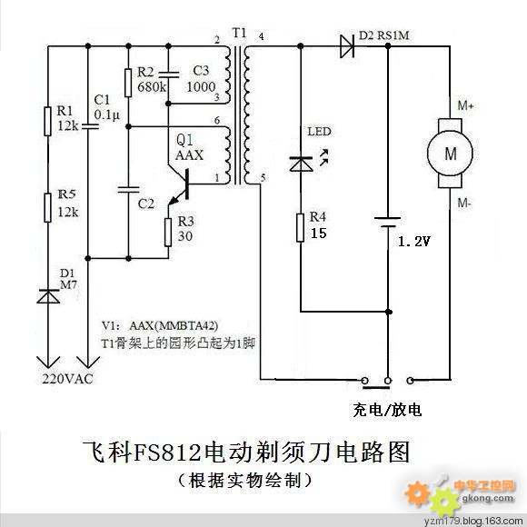

不可思议,1.2V的电源能够驱动大功率的直流马达带动刀片吗?
