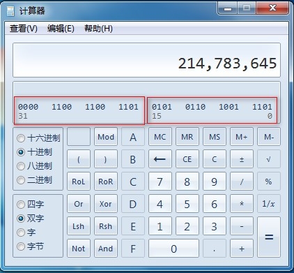

下图中D0和D1中的数据是怎么换算得来的?

这个十进制二进制还有十六进制的转换用电脑上自带的计算器就可以了,非常简单直观。

呵呵;没有把1个拆成二个数分开来说的;
想搞懂就把32位十进制换成32位二进制;前面16位拿出来再换成10进制就是显示出来的D1;前面16位再换成10进制就是显示出来的D0;

如8楼的解释;
32位数,D1D0要作为一个整体来看。

3277*2^16+22173

主要的原因就是PLC内部是2进制的,显示出来的又是10进制,把显示的改成2进制就完全对应了;

我不明白为什么是214738467,请赐教

YXBK
在
2016/1/7 19:45:14
214783645(十进制)= 1100 1100 1101 0101 0110 1001 1101 (二进制)
这个是32位的数据,32位是由两个16位组成的,如果分开的话
D0=0101 0110 1001 1101(二进制)=22173(十进制)
D1=1100 1100 1101(二进制)=3277(十进制)
正解 可以为楼主解惑了吧!
