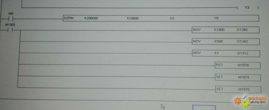

以下是引用丶灬依旧执着丨在2016/1/7 13:47:54的发言:
用Z相脉冲
怎么能用Z相脉冲,ZRN回原点,那个外接信号是近点狗信号,这个信号要求接通后能有一定的时间,保证伺服从快速速度降低到爬行速度,在降低到爬行速度后近点狗信号才能断开
尔Z向信号很短的,不能正常完成回原点动作的。

#11楼
回复 #10楼 fumz78

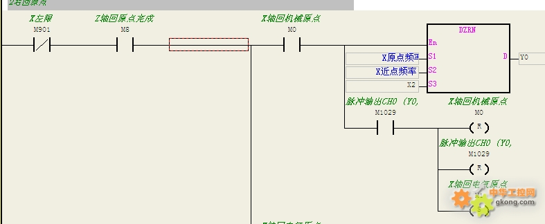

#12楼
回复 #9楼 丶灬依旧执着丨

#13楼
回复 #9楼 丶灬依旧执着丨
怎么没看到结束的程序

#14楼
碰到X2后 下降沿应该会停

#15楼
回复 #13楼 zrx517697809
图片里最后一行就是END了

#16楼
回复 #14楼 twtynijj
那应该怎么办

#17楼
上升沿减速爬行 下降沿停止
