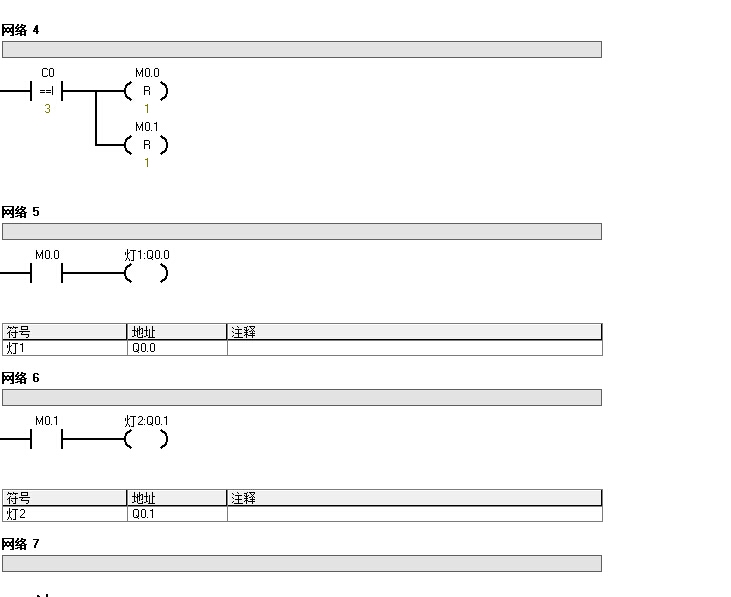

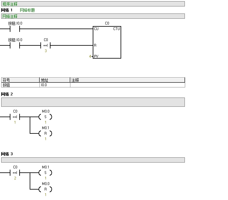

等于一,等于二,等于三,输出三种不同状态。

我用西门子的plc写了一个,不过说实话这么简单程序的还要这里来找,看来你还要好好提高。
