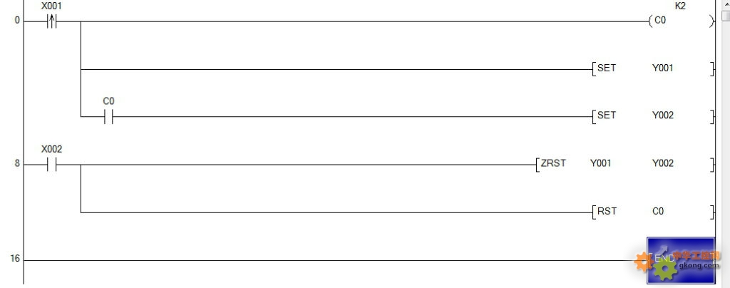

学PLC,一个按钮顺序启动二台电机,按停止,二台同时停,请多指教,谢谢

启动按钮必须是上沿脉冲

11楼的不错,简洁

yuxuesha888
在
2016/1/6 10:13:17
这个好,很简洁。

用个计数!加减法也行!等于1置位第一个!等于2置位第二个!等于3全部复位!就行了
