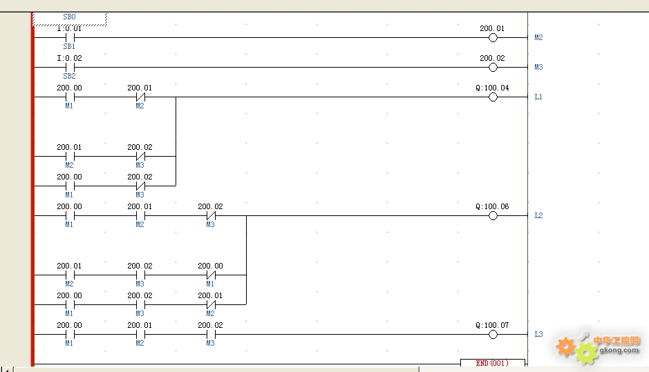

一个条栏只能有一个输出。
请分多个条栏编写程序。
如果不会的话看看CX-Programmer使用手册。

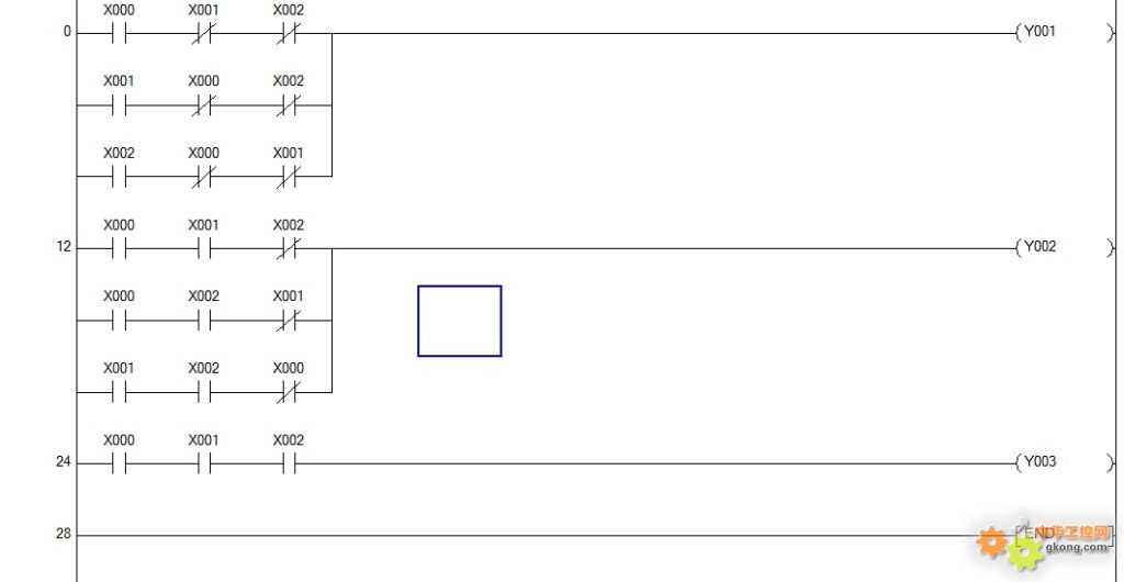

先把继电器图画出来,再把接点换成PLC逻辑接点。

回复 #12楼 fujifa
谢谢

最基础的程序了,逻辑分析对,几分钟的问题,楼主初学者,问问题不是这么个问法,首先你要自己动手写程序,不懂得地方可以发出来求助,不能一开始就让大家给你编写程序,吃现成的,那样的话你永远不会进步!

自己实验出来的结果,会领悟的比较扎实·

这又是哪的作业吗?

用定时器怎么起到延时效果
