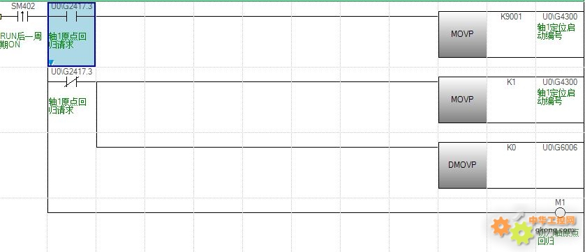

1.不是绝对式编码器的伺服就要加外部开关,否则你的原点每次回的位置都一样;
2.回原点都是要手动操作的,开机回一次就好了,不断电就不用回了。

M8002就可以的啊,上电就触发!

开机脉冲M8002啊

需要有原点的检测了 如果原点位直没有接通 上电后自动往原点方向运行 直到该点接通

不建议上电自动回零,如果外部有什么未知的因素,直接上电就回零,说定会导致人员伤惨,或者设备损害

上电初始化,这是必学的吧!

一楼方法可以。
如果担心故障情况下回零造成其他问题,可以加上错误检测判断条件。
如果是绝对位置系统,那不需要每次都回零,直接定位到位置0就可以了。

这样不安全,应该做到初始化程序里
