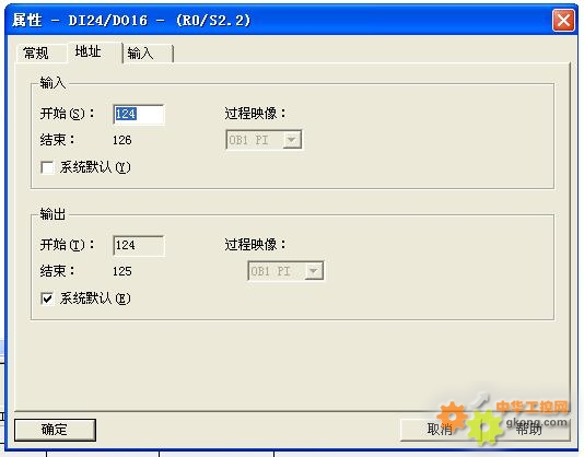

进入硬件组态之后,打开打开模块属性,然后进入地址列选项,把系统默认前面的那个对号给去掉就可以改自己想要的地址了

默认输入输出应是124...125的。

 谢谢今天在硬件组态里面修改了地址后,313c的自带DI输入设置为0-2,可是经测试,模块上面的DI+0和DI+1端口所有接点都没有反应,只有DI+2的有,是不是意味着这16点输入都坏了呢??好郁闷哦,还好输出点都是对的

313c什么型号?di设置0-2?多少个输入点?di+0,di+1,di+2?

型号就是313c  数字24点输入,16点输出、di+0 di+1全部没反应,只有di+2能行
