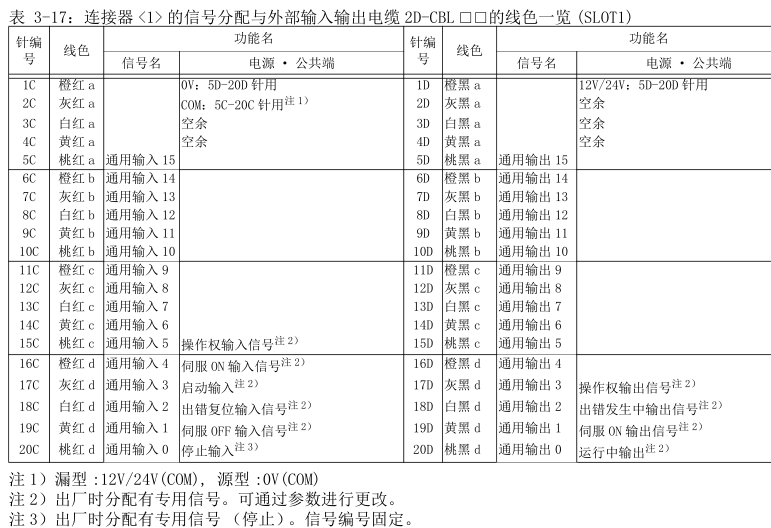

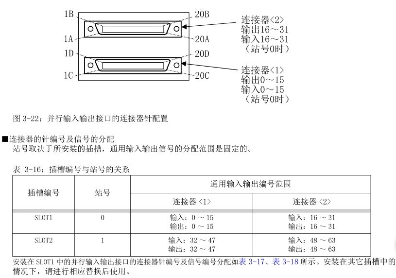

发表于:2015/12/28 22:09:05
#11楼
chen520
在
2015/12/28 11:36:55
外部IO
