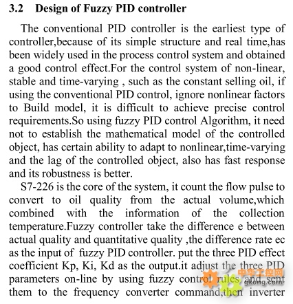

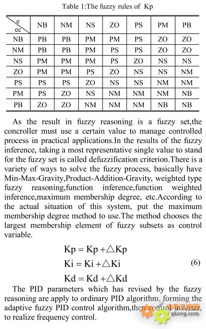

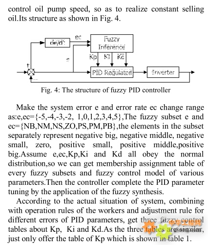

#17楼
PID和模糊控制是两个不同的算法。但是模糊控制可以应用在PID上。
当年我发表的论文,模糊PID用在了S7-200PLC上,效果一般。但是为了发表论文,就瞎胡编了一下。
