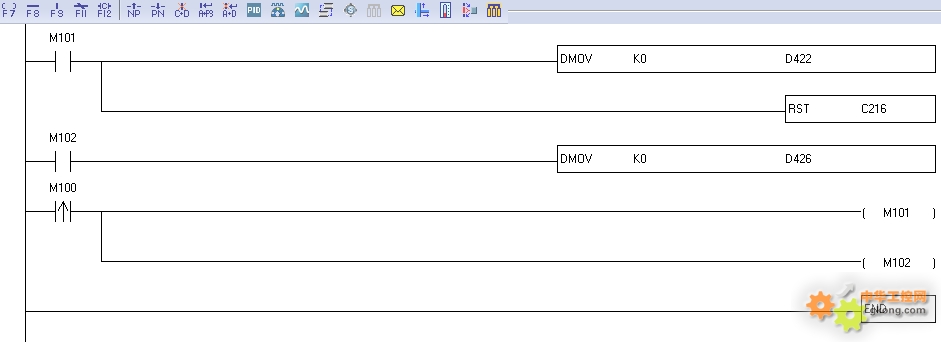

这是正常现象 因为你用的触 点 程序里有它的线圈

这个正常,楼主什么品牌的plc

要看整个程序。

什么样的好用和不好用?这程序中70只有触点,那你可以控制这触点,71、72有线圈,那你就不能直接控制他触点。
二
M100是触摸屏总复位点动按钮,M101是第一个复位点动按钮。M102是第一个复位点动按钮。按M101,D422=0,C216=0。按M102,D426=0。按M100,D422、c216、D426都不=0.
改成这样就好用了,PLC是台达的,程序是全部的。

触摸屏居然对直接输出线圈进行操作,那个教授教你的??
