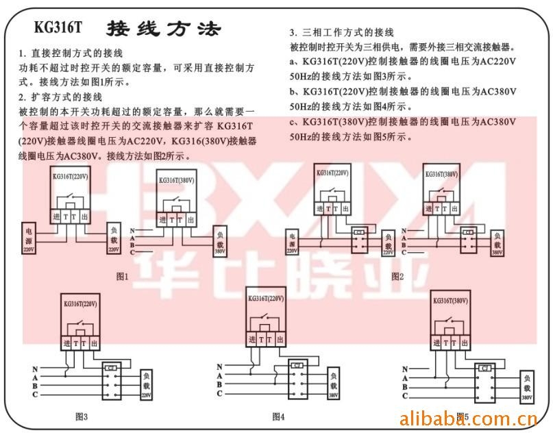

时控开关:
16206
wml0060
文章数:4909
历史总积分:16206
注册时间:2007/6/8
发表于:2015/12/16 16:41:02
#29楼
说明书和接线图:
